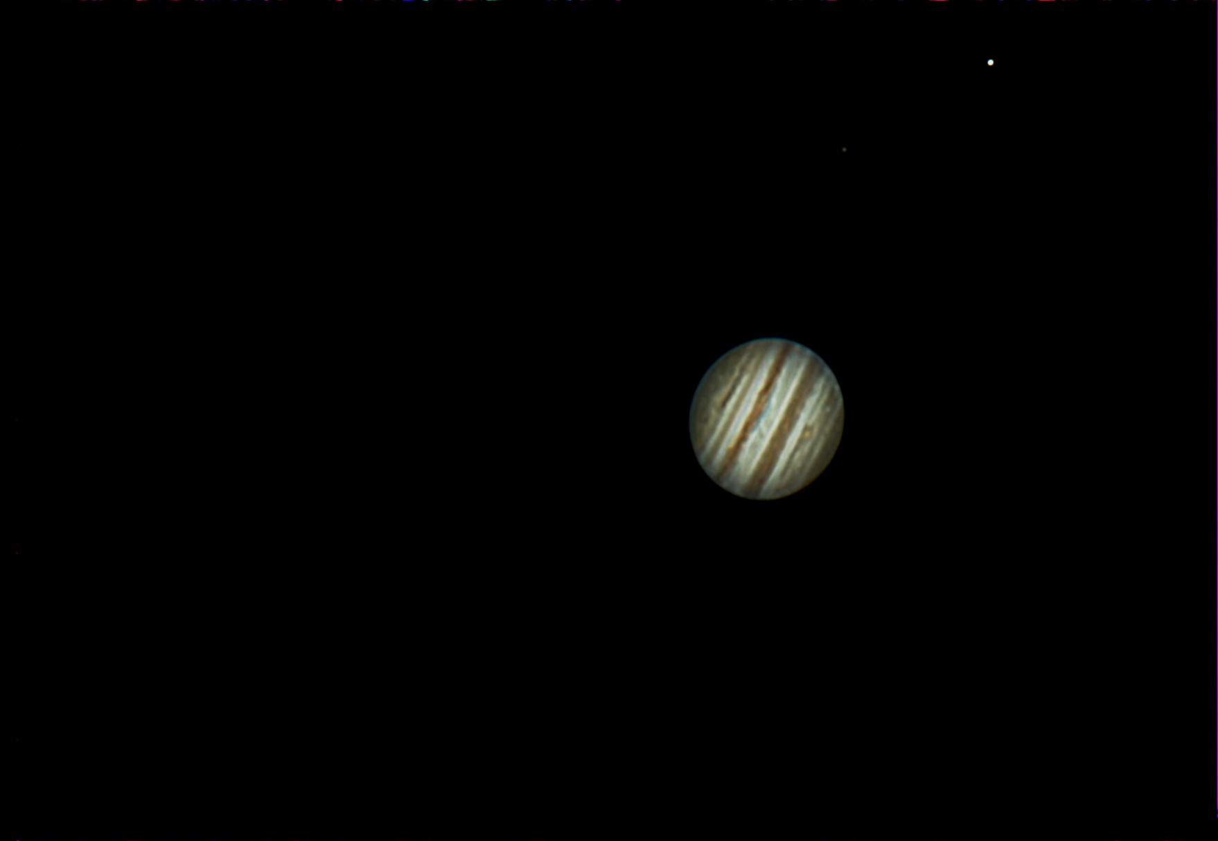

salut,j'ai déja eu pire en passages sans réponses,si les gens n'ont rien a dire,on va pas les forcer,on est pas sur facebook!
par contre oui utilise eosmovrec,je fais comme ça avec mon newton mais je suis directement au foyer,je ne passe pas par des oculaires.
au début je faisais a travers l'oculaire mais je faisais des photos avec un telephone portable.
un petit exemple avec la lune sans barlowx2 et ensuite avec et sa fonctionne aussi pour jupiter et meme vénus :
tres jolie cette lune
bon ton post donne réponse a ma question quant au cadrage !
mais elle etait aussi pas mal du tout comme ça
bien joué
