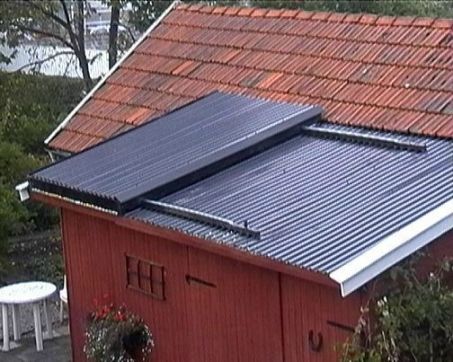

L'observatoire de Santa Elena semble sympa, mais ça revient a regarder par un Velux ouvert. Depuis le toit de tuiles bien chaudes, je doute fort que l'air soit stable rapidement. J'aime bien aussi le tuyau du poele qui traverse la salle de l'observatoire... Une alternative serait de mettre un toit terrasse sur lequel on plante une pelouse et on y installe un abris classique. Ça serait moins pire. En dessous, mur blanc de rigueur.
