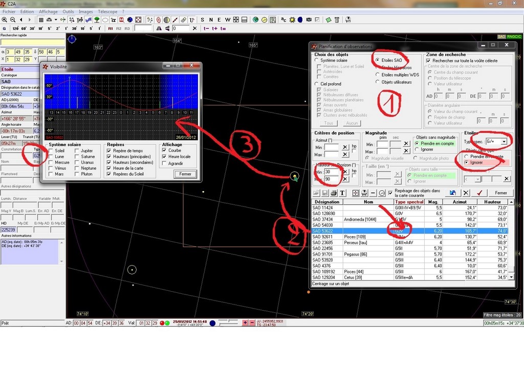

Bon j'ai trouvé comment faire ....
Pour ceux qui chercherait comme moi voici la procédure :
Dans C2A, Paramétrez pour avoir la date et l'heure où vous ferez l'observation.
Moi j'ai mis 23/01/12 vers 0h00
Puis je vais dans planification d'observation du menu Telescope (MAJ+F8)
Je sélection Etoiles SAO et je vais sélectionner le Type spectrale G/+, j'ignore les objects sans types.
Je lance la recherche qui se limite à 2000 objets.
Mais ensuite je n'ai plus qu'a descendre dans la liste pour trouver la ou les étoiles G2V.
(y'en a pas des masses apparemment)
J'en ai sauvegardé 4 dans un planing d'observation sous le nom Etoiles G2V, comme cela, hop je les retrouverai facilement le soir venu ;)
Un imprime écran :
