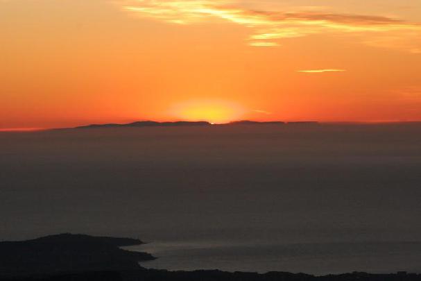

Lors d'une randonnée dernièrement sur les cretes du CHEIRON(1780m) dans le haut pays Grassois(06) j'ai profité des belles couleurs que le soleil veut bien nous donner quand il se lève:p
spectacle magnifique car sur la mer se détache bien la CORSE. Photos régulières sur le weeb. Dans ce cas la Corse se trouve à droite mais ne figure pas sur la photo mais sur d'autres, je me suis concentré sur cette masse qui ne suivait pas l'ile. Il y avait un "vide" entre les 2.
Existe t il un moyen sur le weeb,un logiciel,pour savoir ce que l'on peut observer à distance d'un point donné? car je me pose la question: est ce le cap corse ou l'ile d'Elbe?
Merci bonne soirée et voici l'image

Salut Alain,
Belle image et dure de dire ce qu'elle représente avec la turbulence,mais pour répondre
à ta question,oui il est possible de notre arrière pays (Mercantour) de bien distinguer
la Corse,l'île d'Elbe et l'île de Capraia.
Je te conseille d'aller jeter un oeil(tu le récupères aprés)sur le site d'un
ami astrophotographe Vincent Jacques de Breil sur Roya dans le chapitre Terrestrial et en cliquant sur les images.
http://vjac.free.fr/skyshows/
J'espère avoir répondu à ta question.
Jean-Pierre

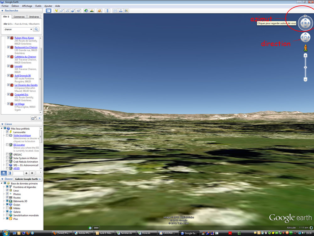

Bonsoir Alain
tu peux essayer Google Earth (gratuit)
sa nouvelle version permet de contrôler l'azimut et la direction
gearth.jpg?psid=1
