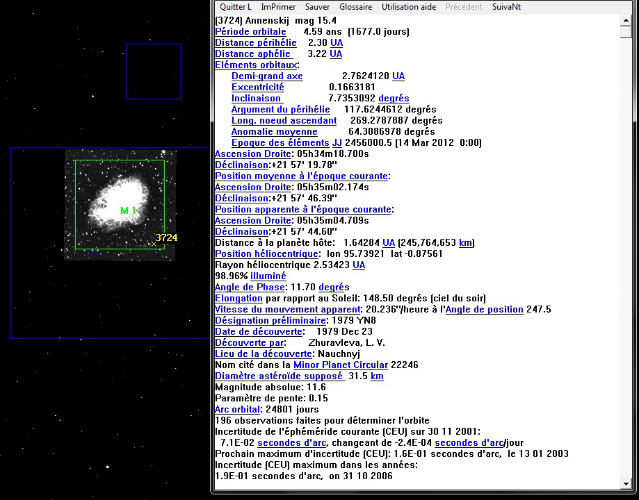

En photographiant M1 lundi soir, j'ai constaté qu'un invité s'était glissé sur la photo (au bout de la flèche) :
file.php?id=265
Il ne s'agit pas d'un avion ni d'un rayon cosmique ou d'un point chaud, j'ai vérifié. Il ne peut s'agir que d'un astéroïde qui passait par là.
Mais comment l'identifier ?

Première étape : déterminer les coordonnées et la magnitude par réduction astrométrique (avec Iris par exemple). Ensuite, essayer de chercher dans la zone avec un logiciel comme CarteDuCiel ou Aladin.
Tu peux utiliser ce formulaire du Minor Planet Center : http://scully.cfa.harvard.edu/cgi-bin/checkmp.cgi
Dans ton cas, on trouve le coupable :-)
The following objects, brighter than V = 20.0, were found in the 35.0-arcminute region around R.A. = 05 34 32.184, Decl. = +22 00 55 (J2000.0) on 2012 01 16.46 UT:
Object designation R.A. Decl. V Offsets Motion/hr Orbit Further observations?
h m s ° ' " R.A. Decl. R.A. Decl. Comment (Elong/Decl/V at date 1)
(3724) Annenskij 05 34 18.0 +21 57 21 15.3 3.3W 3.6S 19- 7- 23o None needed at this time.
(106879) 2000 YA36 05 33 16.5 +22 06 11 19.0 17.5W 5.3N 18- 0+ 9o None needed at this time.
(61133) 2000 NL2 05 33 38.1 +22 15 16 19.3 12.5W 14.4N 24- 3- 10o None needed at this time.
(66373) 1999 JW114 05 35 10.0 +21 43 32 18.8 8.8E 17.4S 25- 5- 10o None needed at this time.
(62974) 2000 VA52 05 34 36.5 +21 41 05 18.8 1.0E 19.8S 21- 6- 11o None needed at this time.
(34432) 2000 SF36 05 33 18.4 +21 50 41 19.1 17.1W 10.2S 20- 2+ 13o None needed at this time.
(177808) 2005 MF2 05 34 51.4 +22 20 36 19.6 4.5E 19.7N 21- 9+ 8o None needed at this time.
(38456) 1999 TO6 05 34 24.3 +21 30 07 18.3 1.8W 30.8S 19- 0+ 12o None needed at this time.
(148424) 2000 WK114 05 32 51.3 +21 39 34 18.8 23.4W 21.4S 20- 12- 8o None needed at this time.
(90533) Laurentblind 05 36 43.0 +22 11 53 19.9 30.3E 11.0N 23- 3+ 9o None needed at this time.
(68566) 2001 XT243 05 34 26.3 +21 28 24 19.3 1.4W 32.5S 26- 6- 10o None needed at this time.
(938) Chlosinde 05 36 35.8 +21 44 51 16.3 28.6E 16.1S 20- 1+ 33o None needed at this time.
(106978) 2000 YO94 05 34 42.7 +21 27 46 19.8 2.4E 33.2S 24- 5+ 8o None needed at this time.
(34108) 2000 PN23 05 37 02.2 +22 00 22 18.9 34.8E 0.5S 19- 0+ 14o None needed at this time.

Voici les tribulations du galet au large de M1 tel qu'on a pu le saisir au Havre.
file.php?id=266
Fred
ca confirme mon impression en voyant celle de fabrice, je vais regarder les mienne en Ha, j'y crois moins par contre ;)
Je l'ai aussi sur mes poses du 14 mais en Ha il est quasiment indécelable ;)
