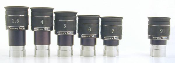

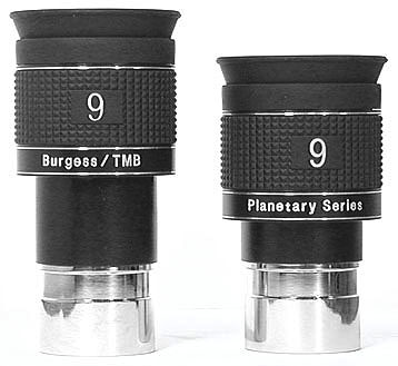

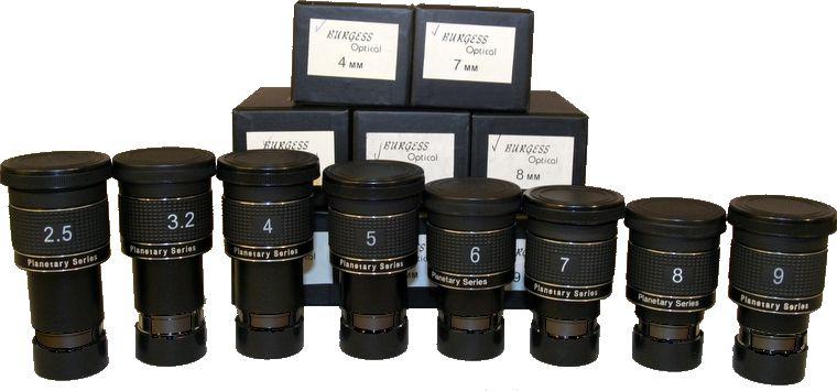

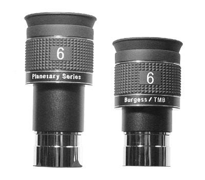

Gamme Burgess et détail sur un oculaire 6mm :
Noter la jupe argentée et le large anneau cranté de la bonnette
Le texte mentionne Burgess/TMB Planetary Series, la focale est indiqué sur la partie crantée de la bonnette, avec juste le chiffre (6)
Il semble que Burgess n'en fabrique plus.

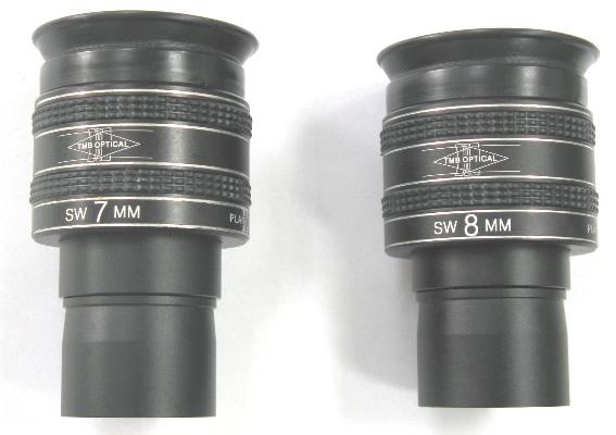

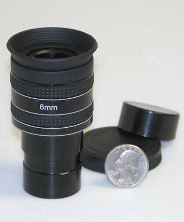

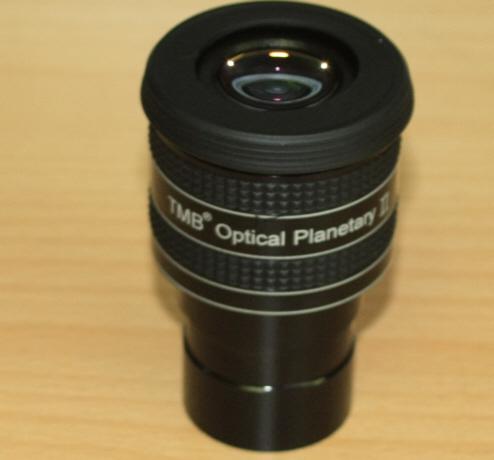

Vue d'un oculaire 6mm sur le site Astronomics :
Noter la jupe noire et le double anneau cranté de la bonnette
Le texte mentionne TMB® Optical Planetary II, et sur le même anneau, la focale (6mm)
La marque Burgess a disparu

Vue d'un oculaire 6mm sur scopemania (à gauche) et Robtics (à droite) :
Oculaires identiques à Astronomics
Remarquer sur les 2 premiers sites les mêmes photos que sur le site Astronomics. Ce sont des types II.

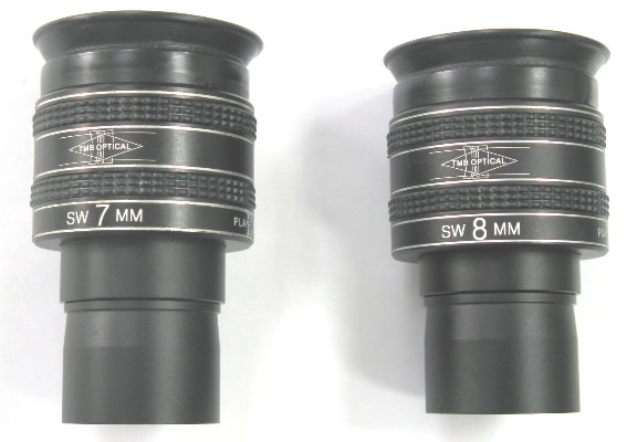

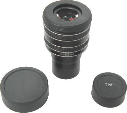

Là où ça se complique, c'est que 2 sites en France vendent aussi des oculaires nommés TMB Planetary II :
- M42 Optics
- Pierro astro

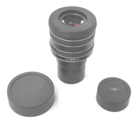

Gamme Pierro astro sur le site web (à gauche), oculaire réel envoyé par Pierro astro (au centre), oculaire M42 Optics (deux photos de droite) :
19089-1329494740.jpg 19089-1329494837.jpg 19089-1329494892.jpg19089-1329494965.jpg
La jupe est noire mais ressemble un peu à une jupe de renvoi coudé Astrotech
La bonnette avec ses 2 anneaux crantés ressemble à celle de Astronomics et scopemania
La gravure est différente, il y a le logo de TMB Opticals mais pas le ® : le texte mentionne TMB Optical avec le logo d'un côté et Planetary II de l'autre, la focale est indiquée sur un autre anneau (SW 6 MM)
Chez Pierro astro, la photo de la gamme sur le site Web correspond au type I de Burgess, mais l'oculaire vendu est différent de cette photo.
Difficile de savoir aujourd'hui qui vend des TMB/Burgess "officiels" et qui vend des "non officiels".

  aragorn_strider a dit :
Il semble d'après les discussions sur Cloudy Nights et les photos sur Astronomics qui semble être le seul fournisseur officiel de TMB Optical (sur CN ils expliquent que Burgess n'en vend plus, c'est TMB qui a repris le contrôle des ventes directement), que celui que j'ai acheté chez scopemania aujourd'hui soit un "officiel"...
Il ressemble auquel alors celui que tu as acheté?
  jujulolo a dit :
A aucun des 2 :D !
D'après les discussions que tu citais sur Cloudy Nights :
- ta photo du haut est celle des TMB Burgess type I.
- celle du dessous est celle des contrefaçons (à mon sens) vendues par M42 et Pierro astro.
Pour moi (et c'est aussi l'avis des intervenants sur Cloudy Nights), ce sont des contrefaçons car en fait TMB n'a pas autorisé leur vente, et le logo TMB ne devrait pas y figurer, même si ce sont de bons oculaires (quoique vu ton expérience...:().
Les TS HR Planetary n'ayant pas le logo TMB (même s'ils sont "TMB designed"), ce ne sont pas des contrefaçons, on peut dire que ce sont des clones, mais au moins on n'est pas trompé sur la marchandise, on sait ce que l' achète...
Le mien est comme celui là :
A droite, photo Astronomics, à gauche, photo scopemania
Je vais éditer dès que j'aurais le temps mon post de départ pour mettre les photos.
A aucun des 2 :D !
Ben non, mes type II burgess avaient bien des jupes noires, exactement comme la deuxième photo. C'est justement une des modifs qu'ils on du faire pour éviter les reflets. Relisez l'ancien post dont j'ai mis le lien plus haut, c'est expliqué dedans.

  olivdeso a dit :
Ca devient compliqué cette histoire :p.
Tu veux dire que tes oculaires signés TMB/Burgess avaient une jupe noire (c'est à ça qu'on reconnaît un type II à ce que j'ai compris) comme sur la photo 2 mais qu'ils avaient un design général comme sur la photo 1 (avec marqué TMB/Burgess) :?: ?
Ou bien qu'ils étaient exactement identiques à la 2e photo ?
Parce qu'aujourd'hui, sur tous les sites qui vendent des TMB, il n'y a plus mentionné Burgess nulle part... :b:
Sauf sur les boîtes en cartons sur les photos du site Pierro astro, mais les oculaires reçus par jujulolo n'étaient pas ceux de la photo du site, mais la photo 2 dont tu parles...
Le mien venu de scopemania a bien une jupe noire, mais il n'est pas identique à la photo 2 qui est celle de M42 ou Pierro astro...
Je pense de toute façon que scopemania ne se fournit plus chez Burgess (les siens ne portent pas la mention Burgess, juste TMB®...) mais chez Astronomics ou TMB Opticals...
