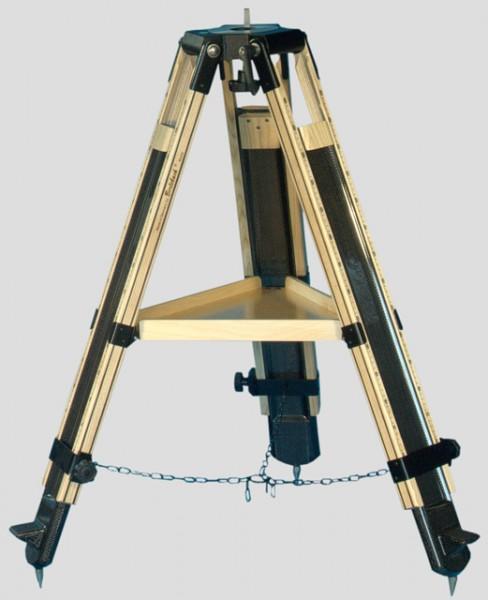

Bof, un trépied c'est aussi fait pour amortir, si on prend un matériau rigide, ça va pas aider, c'est un peu le pbm du "tout carbone" dans une situation pas forcément appropriée, sauf si le but c'est le plus résistant possible pour le moins de poids possible (mais un prix...!)
C'est vrai tu as raison. De toutes manières je doute de mettre 3200€ dans un trépied un jour. :) Juste j'adore le matériau carbone pour son apparence et sa légèreté.
Du point de vue de l'amortissement, le trépied haut de gamme Berlebach en bois & carbone est sans doute une bien meilleure option, et en outre il est 2x moins cher et 2x plus léger :
Berlebach trépied SKY
Effectivement, c'est à mon gout ce qui peut se faire de mieux dans ce style, très transportable (moins de 10Kg), facile d'utilisation sur le terrain, supporte un âne mort et tout ça sans se ruiner, quoi que ce top of line de Berle' tâte les 1500€...
