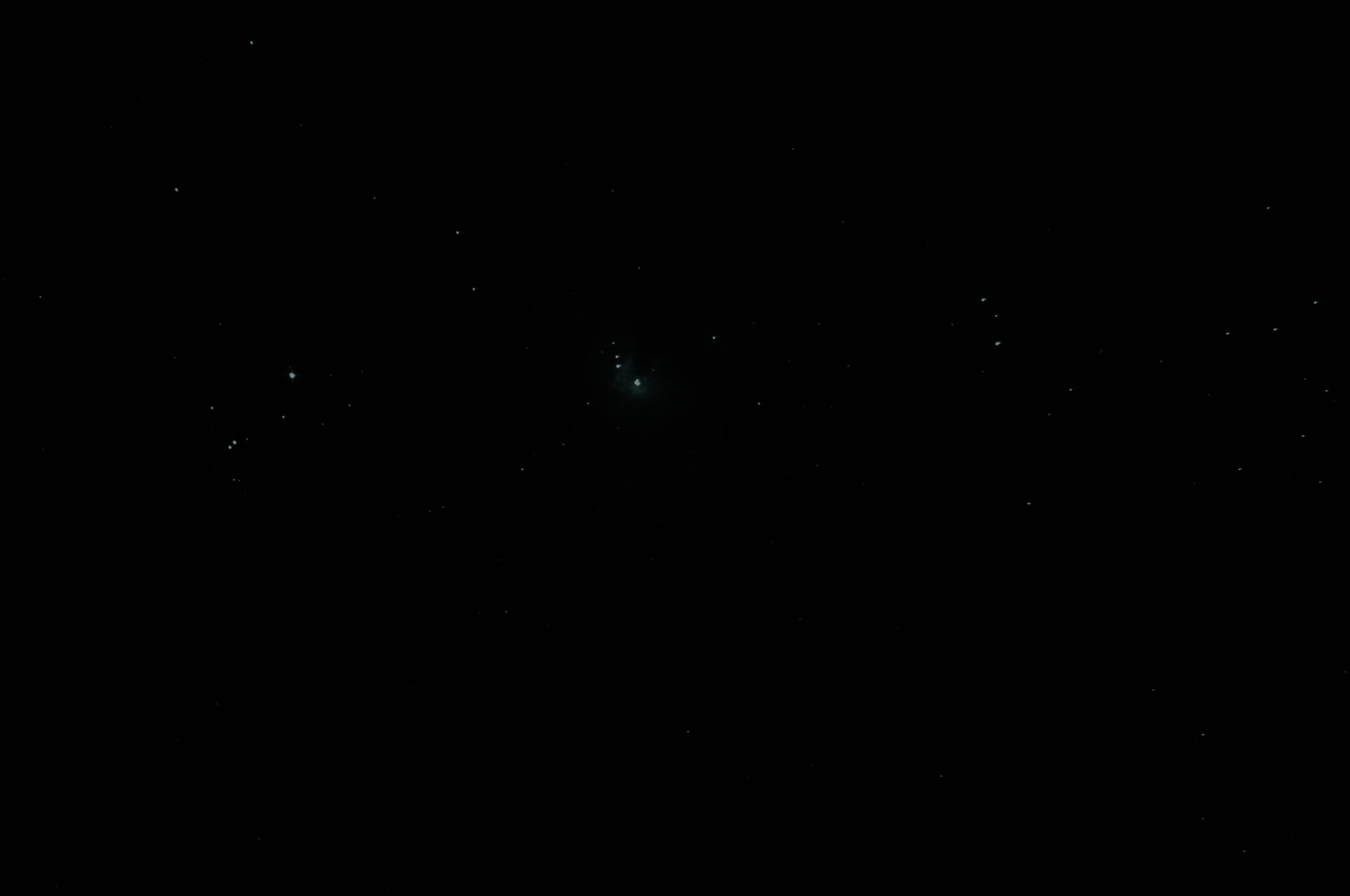

Je suis en train de prendre M42. Mes etoiles ont des "doubles". Le guidage marche coorectement pour 5 min de pose.
une idée?
Ya de la rotation je crois, donc soucis de Mise en station.
Tu as quoi comme chaine optique ?
Si le guidage marche bien je pense alors à de la flexion. tu guides comment?

avec cela:
pour la partie imagerie: newton SW 200/1000 + correcteur MPPC+ nikon D700 au foyer
pour la guidage: lulu 80/910 + plac au foyer avec phdguiding
je n'avais pas cela hier au soir. Ou je ne l'ai pas remarqué...non étoiles bien rondes hier soir
avec juste 1 min de pose. même defaut...
Probleme optique?
donc voilà, j'ai complété la partie chaine optique.
Ce qui est bizarre, c'est les étoiles qui "pètent" sur la droite de l'image. Un petit nuage sur leur droite. Sur la gauche de l'image, je n'ai pas cela.
J'ai la même chose avec un temps de pose plus court.
Je pencherai pour un défaut optique... due au chauffage du miroir?
Qu'en pensez vous?
Si ça ne le faisait pas avant, faut voir ce qui a changé.
Est-ce que j'ai bien compris que tu chauffes ton miroir??? D'habitude sur un Newton on essaie de le refroidir... :confused:

juste pour éviter la buée...pas au chalumeau;)
Ce qui a changé...j'ai fermé l’œilleton de l'APN et tourné l'APN de 90° pour le cadrage
Bonjour, vérifier en premier si l'objectif de la lulu n'est pas desserrer, sur la mienne (orion 100/600) l'objectif et le part-buée sont en fait visser sur le tube et il peut arriver qu'il se desserre, sinon vérifier la bonne fixation au niveau porte oculaire de la lulu, dans certaine position il peut bouger.
Yves.
Salut , moi je dirais une collim a la rammasse. les aigrettes sont bonnes d'un coté de tes etoiles et doubles de l'autre. Verifies aussi l'axe de ton PO s'il est parfaitement perpendiculaire a ton axe optique.
Fred
Les étoiles sur le côté droit ont une meilleure MAP que celles sur le côté gauche.
Alors que les étoiles sur le côtés droit sont plus déformées.
Je pencherai sur un défaut de paramétrage d'autoguidage, un mauvais alignement au niveau du PO également.
Une petite vérif. de la collimation n'est pas négligeable.
Vérifies ton équilibrage, et ne chauffe pas ton miroir, vaut mieux un peu de buée que de la turbu dans le tube.
Je vois que tu as un newton et peu de coma sur tes images. N'aurais-tu pas un correcteur de champs?
Peut etre qu'il y a un probleme de ce cote la ..
Si Si...lit bien les posts précédents ! Un MPPC!
Je l'avais peut être remonté de traviolle...
