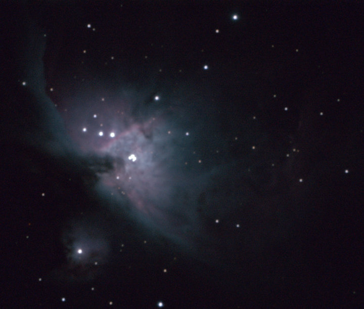

Bonjour à toutes et tous, alors, voilà, c'est fait, premier test CP avec un nexstar4 se ( je sais, je suis un peu fou ;) ) !!! Le résultat ne casse pas des parpaings et même ma grand-mère trouverait ça moche mais c'est pas grave, c'est MA photo :wub: .
Bon, la monture, un suivi tout pourri, une MES pas fignolée du tout (trop pressé de tester mon 350d "boiteux" qui fonctionne trés bien :) ), MAP avec apnfocus et masque de Bathinov. Image brut de DSS car lorsque je passe par IRIS pour faire un traitement, le cœur est complétement cramé et j'aime pas :mad: .
Seulement 15 poses de 30 sec à 1600 iso car la batterie se vidait trés rapidement au vue de la température (environ -5/-7°), entre la MAP et le cadrage, ça va vite !!!
Jen ai profité pour tester l'autoguidage avec guidemaster mais trop de dérive en AD, prochaine étape, faire une MES avec méthode de King.
Sinon, j'aimerai des conseils pour traiter l'image ou des liens vers des tutos afin d'avoir un fond de ciel plus noir, etc...
Ha oui, seulement 10 darks et 10 offset, pas de flats :(
lien vers la full: http://astrobin_images.s3.amazonaws.com/40b80acc-0282-4f45-a412-871bc0b5a654.jpg
Bon ciel à toutes et tous !!

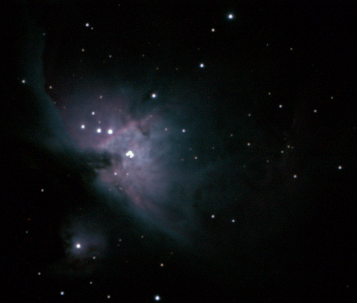

Voilà ce que ça donne en tout cas
La FULL:
http://s4.noelshack.com/uploads/images/20807351916714_2.jpg

Un premier essai concluant!!! Plus de pose, surtout avec 30sec unitaire...Et un APN non défiltré je suppose...
Pour la MES, désolé mais je la trouve impec, les étoiles sont bien rondes me semble-t-il :)
Merci Christophe, ça motive ;) .
Pour la MES, si je sors une brute, ça pique les oeils :p (fwhm entre 7 et 9, mdr), je dirai donc merci DSS :) .
Par contre, peut-on juger de la PL sur des brutes de 30 sec à 1600 iso (apn non défiltré bien sûr, je viens de le recevoir) ?
Pour M42, il me semble que le de filtrage n'est pas nécessaire, c'est plus pour des objets comme le dada :) 1600 ISO, ça me semble beaucoup. Lorsque j'avais fait M42, je faisais des poses unitaire d'1 minute à 800 iso. Pour la PL si le signal est noyé dans un fond orangé, c'est que c'est bien polué :)

Sinon, pour ton problème de ciel, sous iris tu a le log "black", ça donne ceci:
Là ça va, mais dès que l'image deviens complexe, cette fonction peut dégrader l'image :)

Pour ta première image CP c'est très bien.
Le suivi est bon.
Reste à cumuler le plus de poses possibles maintenant.
Et attention, ton image est en inversion miroir. ;)

Philastro: Bonsoir et merci bien pour ton message.J'ai reçu le 350d le jeudi, vendredi, direction Toulouse pour acheter un niveau à bulle circulaire à LeroyMerlin et les bagues à La Clé des Etoiles pour imager le samedi soir dans l'euphorie. "Le suivi est bon": quand je vois la gueule de mes brutes, je suis loin d'avoir cette impression, pas mal avec des trainées à la place d'une étoile ^^ Alors, j'ai été vérifier : l'image finale de DSS (empilement de 15 brutes de 30 sec, je les ai toutes mises, même les plus moches^^ ) ressemble furieusement à la meilleur des brutes (même étendu de la nébuleuse, même "forme" des étoiles, même détails..) alors que lors du traitement, DSS indique bien un empilement des brutes. Est-il possible qu'il élimine toutes les autres brutes pour garder la seule "potable"?

DSS fait un tri de la qualité des images et te propose de ne garder qu'une certaine quantité d'image à retenir (les meilleures évidemment). Par défaut l'option est à 100% il me semble, donc si tu n'as rien touché ton image finale doit bien être un compositage de l'ensemble des brutes.
Sinon j'ai l'impression que ton problème de netteté ne vient pas de la mise en station mais plutôt de la mise au point...
Le black et le white sous iris, à éviter comme la peste en CP.Pour le planétaire seulement.

Pour ton fond de ciel, je ne vois pas ce que tu lui reproches : il est à 25/255, ce qui est bien. Trop noir, c'est moche et tu vois moins bien les extensions. La plupart des images de CP ont un fond de 15-30 en fonction des goûts. Tu es dans la fourchette. En tout cas parmi les images qui sont proposées, c'est la tienne qui est la mieux
Enfin confirmation : surtout pas "black" ou "white" sous IRIS pour le CP, c'est la garantie de détruire les faibles extensions (pour le black) ou de saturer (pour le white): c'est un truc qu'on réserve au planétaire
Si tu veux vraiment noircir un petit peu et que tu as Photoshop, tu fais CTL L (niveau) et tu glisses un peu le curseur triangulaire en bas à gauche de l'histogramme, surtout sans empiéter sur celui-ci . Si ça t'intéresse, j'ai fait un (vieux) topo qui es là : http://www.astrosurf.com/lorastro/TTT_image_cielprofond.htm
