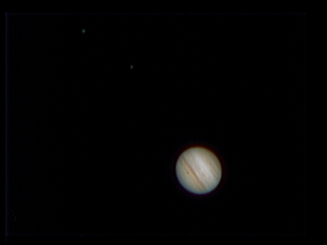

elle fait quelle focale ta lunette ? J'ai une 120/1000 , voilà ce que j'obtiens sur jupiter avec une barlow 3X et une caméra DMK 21
Mais c'est impeccable, une lunette de 100mm! Tu peux obtenir d'excellents résultats, le tout est évidemment de s'appliquer et de ne pas s'attendre à plus que ce que le diamètre peut donner.
Ca dépend de laquelle on parle mais disons 600 et 900mm. J'ai une Powermate 2x et une 5x qui peuvent aider, mais pas encore choisi ma webcam.
