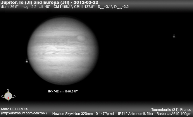

Une petite Jupiter sans prétention, dont l'intérêt principal est de m'avoir permis de tester ma nouvelle configuration, à savoir un Dobson Skyvision 320mm sur une table équatoriale double axe.
C'était la toute première fois, avec une "mise en station" très approximative, à la boussole, avec une table même pas horizontale car je ne m'étais pas rendu compte que les 4 pieds étaient réglables (je croyais qu'il n'y en avait que 2, ce qui est insuffisant bien sûr) ...
L’échantillonnage est pas parfait (il me faut une powermate x5, là j'utilisais une TV x3 avec ... 17,5cm de tirage (et c'était pas suffisant) !
La mise au point était un peu folklo aussi, ma table était trop loin du porte-oculaire ... mais cette image (la meilleure de 5 en IR) me semble plutôt encourageante, j'ai imagé tard le temps de tout mettre en place, avec une Jupiter à 40° seulement ...
Il me reste à finir de traiter les images des 2 jours précédents, prises avec mon LX 254mm celles-ci ...

Très prometteuse cette image car le ciel n'était pas vraiment propice au planétaire hier soir sur la région toulousaine.
Tu vas nous offrir d'encore plus belles Saturne avec ton nouveau tube. :)
Merci Phil ;)
Je suis tombé sur une acalmie d'une minute: j'ai enchainé 5 séquences de 60s, et l'une est sortie du lot, d'ailleurs ce coup-ci en essayant d'additionner les 5 images avec dérotation, j'ai obtenu un résultat inférieur à cette image ...
Pour Saturne, c'est raté pour les prochains jours, par contre je me rattrape en en traitant une (médiocre) faite au LX 2 jours avant ...

Je la trouve très belle et très douce. Vivement la suite, avec Mars peut-ètre?

Merci Pascal et Régis - j'ai essayé de bien arrêter le traitement avant qu'il n'y ai trop de bruit, sans troo mettre de contraste.

Belle Jupiter par contre il y a clairement un problème de registration : on voit que les satellites sont dédoublés, ainsi que le limbe de Jupiter en haut.

Efectivement il y a un petit souci de dédouvblement, je suspecte un problème optique, il faudra que j'investigue un peu plus...
