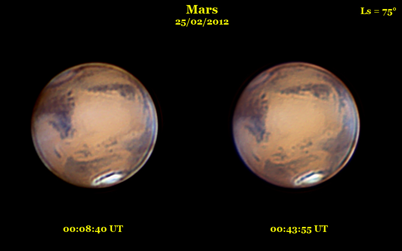

quelques photos de Mars prises dans la nuit de Vendredi à Samedi depuis mon site préféré ... à savoir CALERN bien sûr
Turbulence relativement clémente (mais j'ai déjà vu mieux). J'ai donc tiré le portrait de la petite rougeaude
Matériel = C14 sur G11 GEMINI - Barlow Baader FFC - Filtre Astronomik et caméra CCD PLA Mx

:waaarg: C'est époustouflant le résultat que tu as eu avec ton C14. Bon, je crois que je vais même plus montrer mes images planétaires après ça. :(
Je retourne à mon tricot.
Encore une fois, bravo pour ces fabuleuses images de Mars. Quel souvenir qu'on va avoir cette année. J'imagine bien tes Saturne du même moule ;)
A+ Franck
Superbe, fantastique de précision.
Toute la chaîne est bien maîtrisée bravo.
Pourrais tu nous mettre l'image compositée mais avant le traitement pour voir ce que ça donne ?
Bonne journée.
Luc;)
Je suis désolé, je trouve cette image surtraitée. Je sais, je suis un emm... et je n'ai pas de référence sérieuse en planétaire, mais là, j'ai l'impression d'avoir une diplopie.
Y a pas moyen d'avoir un traitement plus doux ? A mon (humble) avis, cette acquisition le mériterait.
Oui pareil, je suis moyennement satisfait des traitements : les images sont difficiles à maîtriser ... avec en plus l'utilisation REGISTAX 6 ce qui est nouveau pour moi avec Mars
Les artefacts sont présents dès les brutes : je les vois nettement et le traitement même super léger les fait ressortir de suite. Effets néfastes de la turbulence ... je ne vais pas pouvoir y faire grand chose sauf à jouer du tampon dans Photoshop :b::b:

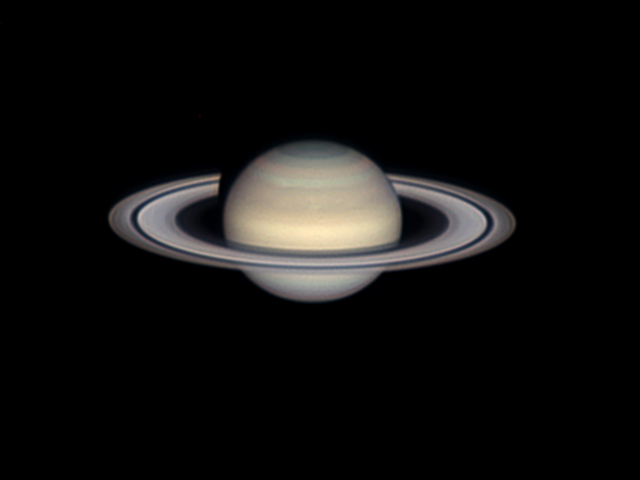

En attendant, voilà toujours une Saturne du même soir
JP
Saturne est tout a fait bluffante !!!

Ouch ! Autant je n'accroche pas trop sur ta Mars (trop hard) autant ta Saturne est fantastique ! Il me semble apercevoir la division de Encke (ou bien est-ce un artefact ?).
Eric
Merci
Les artefacts de l'anneau sont comme ceux de Mars : présent sur les brutes ... donc pas grand chose à faire. Ce n'est pas lié au traitement malheureusement, car même avec un micropoil d'ondelettes ou de masque flou hop ça monte de suite. D'ailleurs pour la Saturne j'y suis allé très très doucement.
C'est lié à la turbulence qui a généré ces bandes noires par diffraction sans doute. C'est plutôt la preuve que la turbulence n'était pas si clémente que cela .... ça arrive
J'ai oublié de préciser que la Saturne avait été réalisée avec le nouvel ADC Pierro Astro. J'en suis vraiment content et son interface avec ma CCD et ma roue à filtre est impec.

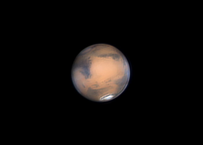

Voilà un nouveau traitement avec des paramètres R6 différents :

Pour Mars, je ne pense pas qu'elle soit forcement trop traitée. On peut obtenir ce même type d'artefact sur le limbe quand la turbulence est forte et les images de la capture varient pas mal en forme et taille.
Ceci étant dit, ça fait quand même une belle Mars bien grosse et détaillée!

Par contre, elle mériterait bien qu'on supprime les bandes autour du limbe.;)

J'ai récemment utilisé Registax6 sur des images terrestres très (très) turbulées pour tester une caméra... J'ai forcé au maximum le nombre de points de contrôle (interdistance de 10px "minimum distance between")), et augmenté les paramètres (Alignementbox size à 30 et Max alignpoint movement 20). J'ai été bluffé par le résultat !
La surface d'image de ta Mars permet sans doute d'avoir un assez grand nombre de points de contrôle. Cette possibilité a-t-elle été utilisée?
