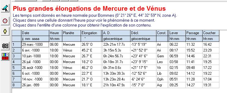

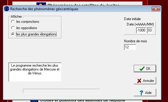

Bonsoir
Apparemment Coelix prend les années -1000
les données sont elles bonnes?
si tu veux d'autres années sous d'autres coordonnées...

Merci, je ne connaissais pas Coelix.
Je vais essayer de l'utiliser.
Je pense que cela devrait convenir.
