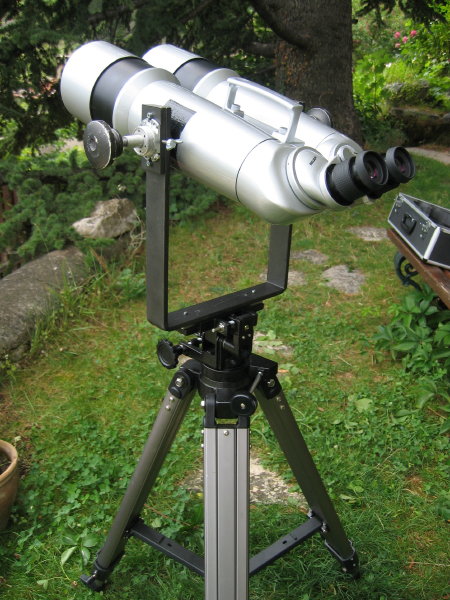

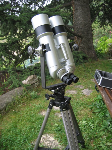

Ce que j'ai constaté avec des jumelles de 100mm (donc un peu plus lourdes que des 70mm), utilisées plusieurs années :
La visée à 45° est bien en terrestre, mais pénible en astro dès que l'on regarde près du zénit.
Supporter les jumelles par dessous ne marche pas bien dès que l'on vise en hauteur, le système est déséquilibré et quelle que soit la rotule, c'est une galère à utiliser. Il faut absolument acheter ou fabriquer un système qui suspend les jumelles par les écrous qui sont placés sur les côtés. Ce dernier point est important car il conditionne le confort de visée et d'observation.
Un peu dans ce style
La deuxième image te donnes une idée de la souplesse de nuque nécessaire pour regarder proche du zénith, autant dire que te ne t'attardes pas dans cette position ! Dommage car c'est proche du zénith que le ciel est le meilleur.
Sinon quand tout est réglé c'est agréable pour le grand champ et le ciel profond (pas trop quand même). Avec 70mm, tu auras une vision proche de celle d'une lunette de 90mm, mais pas accès à des fort grossissements.
