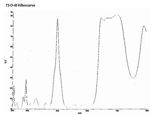

Pour savoir il faut comparer les courbes de transmission des deux filtres:
Et en général on qualifie le Lumicon de filtre OIII le plus agressif (ou sélectif) des filtres OIII du commerce, derrière ce filtre il ne reste pas beacoup d'étoile mais la nébuleuse ressort mieux par effet de contraste. Dans la pratique la nuance est très subtile et je trouve qu'un bon UHC en montre tout autant.
Bah justement, si on compare les deux courbe, le TS à des pices qui démarrent dès 400 alors que le LUmicon vers 490 environ
Lequel est donc le plus agressif ? disons plutôt lequel sera la plus efficace sur les nébuleuses ?
Le Lumicon sans hésiter ! (courbe plate de 400 à 480 et 100% de transmission sur la plage d'émission OIII)
Le Lumicon est à 200 euros et celui là est à 89 euros c'est qu'il doit aussi y avoir une différence dans la conception même du filtre ;)

Lumicon ! Le TS a un profil gaussien qui rogne sur les deux raies du coup elles se retrouvent autour de 85% contre 95% chez Lumicon...
Voilà d'après lecture du test de Fabrice Morat dans Astrosurf-Magazine

Il y a aussi le Baader qui est moins cher que le Lumicon et qui a la réputation d'être très "raide" lui aussi et d'avoir une bonne qualité optique. Quelqu'un a-t-il eu l'occasion de les comparer pour en dire un mot? Je serais intéressé pour compléter mon UHC Lumicon.

  jgricourt a dit :
... Le Lumicon est à 200 euros et celui là est à 89 euros c'est qu'il doit aussi y avoir une différence dans la conception même du filtre ;)
Même avis: il n'y a pas que les courbes de transmission qui comptent: je me suis fait dire que la qualité des verres utilisés et la conception des filtres ont leur mot à dire.
Mais je m'attendrais à ce qu'on puisse quand même avoir de beaux moments avec des filtres moins chers.
