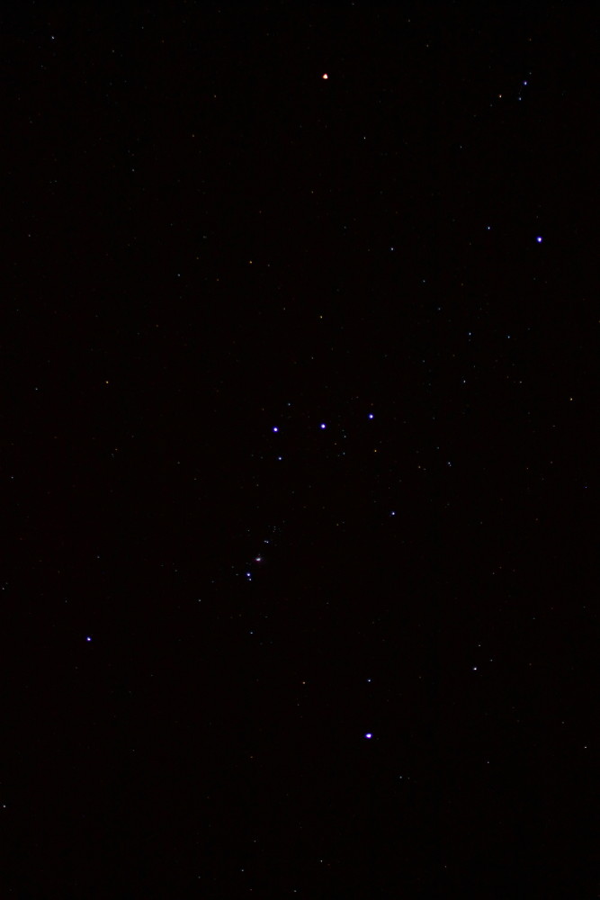

Salut à tous et toutes,
Voilà ma première photo stellaire prise avec un objectif EF 50 mm f2.5 macro compact sur un Canon EOS 500D sur la plage de Sauveterre en Vendée.
J'ai fait 11 photos et 4 dark que j'ai empilées avec DeepSkyStacker 3.3.2 sous Windows 8, puis un traitement avec The Gimp 2.7.5 sous GNU/Linux.
Toutes les critiques et conseils sont les bienvenues.
11 vues, Vitesse 5", ouverture F/2.5, 400 ISO le 14 mars 2012 entre 22h24 à 22h26.
Photo sous licence libre CC BY-SA 2.0
Ignace

Un petit up,tu le vaux bien avec cette première,et tu n'iras à partir de celle là qu'en t'améliorant.Tu aurais même pu augmenter le temps de pose unitaire.

Bonjour, je peux me tromper hein, mais ton 50mm qui soit sur un appareil argentique ou numérique, il fait toujours 50mm et non 80, c'est une astuce marketing pour faire oublier qu'un capteur numérique, c'est plus petit (donc moins de champs) qu'une simple pellicule 24,36, un peux comme les Watts musicaux ou PPO qui ne représente absolument pas la vraie puissance d'un ampli ou enceinte.
Moins de champs ne veux pas dire agrandissement supérieur, donc ton 50mm c'est bien un 50mm.
Pour ton temps de pose limite, il suffit de tester non ?.
Pour les dark, flat, offset, toujours un chiffre impaire, après le nombre exact j'en sais rien, mais 9 c'est déjà bien.
Les flats tu peut les réutiliser tant que tu ne modifie rien dans le chemin optique (poussière, ouverture) et dans l'orientation du capteur par rapport à l'objectif.

Wouch (wech ?), c'est du rapide.
Oui, physiquement un 50 mm en reste un. Je me disais que comme il cadre et perspective (ça se dit ?) comme un 80 mm avec mon 500D, me suis dit, c'est pareil.
Pas con le truc de tester la limite de temps de pause (nan, chu pas blonde :blush:).
Donc les photos de bruit en impair.
Pour les flats, un par diaf, par objectifs utilisés.
Sinon, pour le nombre de vue ?
Je m'apperçois en poussant le tiff qu'il y a un enorme potentiel.

Pour le nombre de vues, il n'y en a jamais assez! ;)
Plus tu en fais, plus tu améliore le rapport signal/bruit, selon le carré du nombre de poses:
4 images = 2x moins de bruit que sur une image;
9 images = 3x moins de bruit que sur une image;
16 images = 4x moins de bruit que sur une image;
25 images = 5x moins de bruit que sur une image;
100 images = 10x moins de bruit que sur une image;
Dans la pratique quand tu en as une quarantaine c'est déjà pas mal. ;)
Tu peux aussi pousser le réglage ISO à 800, ça aidera un peu.
Concernant les DARKS: tu peux les garder, ils sont bons pour une plage de température proche. Par exemple un dark pris à 8° est bon pour de futures images prises entre 3° et 13°.
Par contre les FLATS doivent être refaits régulièrement car les poussières sur le capteur changent de place.

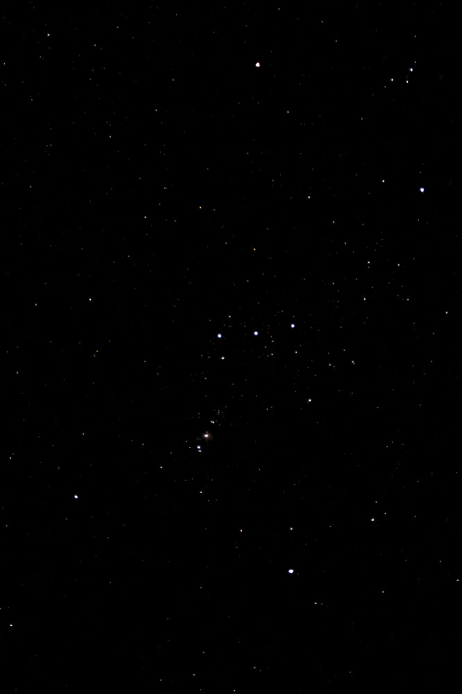

Soir à tout le monde.
Bon, du à l'arrivé de nuages, j'ai pris 61 photos.
Empilement 59
Darks 15
Flat 9
Offset 9
et couverture nuageuse qui m'a renvoyé toute la pollution lumineuse de la ville (normal, le maire a la folie des grandeurs).
DeepSkyStacker ma sortie une photo presque monochrome.
Chu vert :cry:
Bon, c'est mieux mais …
L'astrophoto, c'est que quand il n'y a pas un pet (un prout ? :jesors:) de nuage.
Bon, y a meuhmeuh plus d'étoiles et maintenant on discerne M42.
Rugnutuju, c'est pas la météo qui aura raison de mouah :b:.
En tout cas, c'est marrant et la chienne c'est éclaté.
Cooll tout chat, et c'est moi qui l'ai fait, nananère.
Merci à tous.
Ignace
Ben c'est mieux :)
Après DSS sert à empiler, il le fait très bien mais ça s'arrête là. Le vrai fun commence après :)
Ouvre simplement ton image sous Iris, ajuste les niveaux en automatique et joues avec le DDP dans le menu traitement et tu verras déjà apparaitre beaucoup plus de choses ;)
Mieux encore: adapter les niveaux dans Gimp, couleur par couleur ( RVB ). ;)
Contrairement à ce qu'on croit au début, le fond de ciel ne doit pas être noir! Sur une échelle de 0 à 255, il faut entre 20 et 30 pour les trois couleurs. RVB 25,25,25 c'est parfait!
Si tu as le fichier TIFF sorti de DSS quelque part je veux bien essayer un traitement pour toi, tu verras à quoi ça peut ressembler. ;)
Salut à tous,
bon, j'ai essayé avec Rawtherapee mais pas top.
Quand j'ouvre le tiff avec IRIS, l'image est blanche.
Maintenant, pas sûr que je règle DSS correctement.
Je cherche à héberger le tiff de 86 Mo et je re.
edit : je retrouve pas le tiff, je vais refaire le traitement.
Merci
Ignace
Pas besoin de recommencer. A la fin du traitement, DSS enregistre un fichier 'autosave.tiff', il doit toujours y être.
Si tu le refais quand même, à la fin pense à appuyer sur l'option 'Enregistrer l'image' dans DSS. ;)
