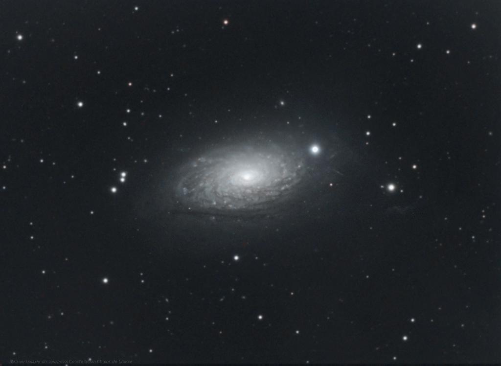

C'est avec beaucoup d'envie que je suis retourné dans la constellation des chiens de chasse pour la galaxie du tournesol M 63 , qui me fait plutôt penser à un jolie scarabée avec les deux petites galaxies qui lui servent d'antennes . Je peux dire que j'ai mis le paquet pour lui sortir le plus possible en attendant de combiner avec les acquisitions de 2011 , je vous présente le cru 2012:wub::wub: , 30x300"bx1 luminance , 36x300"bx2 rgb, soit 5h30', voici donc Sunflower:

Bravo Lucien pour ce tournesol!!! La couleur est vraiment belle avec du detail et du signal, mais je vois un gradient assez prononcé chez moi, que l'on retrouve sur la luminance.
Sinon cette image a un sacré potentiel et j'ai hate de voir le combiné avec les poses de l'an passé .

Avant de vous répondre à tous j'ai corrigé le gradient chrominance, je rectifie l'autre .
Voili voilou luminance ok.

Merci David le gradient c'est la contrepartie du bon backfocus avec le réducteur aplanisseur Célestron.63, je l'avais réduit en cours de traitement et revenu partiellement en fin voila c'est rectifié .
Pour l'image combiné j'ouvrirai un post plus tard , je n'ai pas le temps de m'en occuper tout de suite.

bon, les petits soucis de vignetage sont réparables et ne concernent que les coins

ma préférée est la 2 avec le petit retrait du gradient qui va bien

Merci Gérard et tous , comment as tu fait pour le gradient? Le dernier retrait a été fait avec PixInsight, je n'ai pas pu en enlever plus.
Iris Only :D

Voila Mario:), Iris only merci avec bg et bin_down çà fonctionne bien , allez je reprend la luminance

La luminance gradient retiré avec la même méthode, merci Gg pour la piqure de rappel.

Je pense que tu devrais reprendre le tout, la luminance montre un beau gradient, ou alors ton flat n'est pas bon, il y a une atténuation du signal autour de la galaxie assez conséquent
pour la couleur ca reste fade et le boostage n'est pas très joli...
