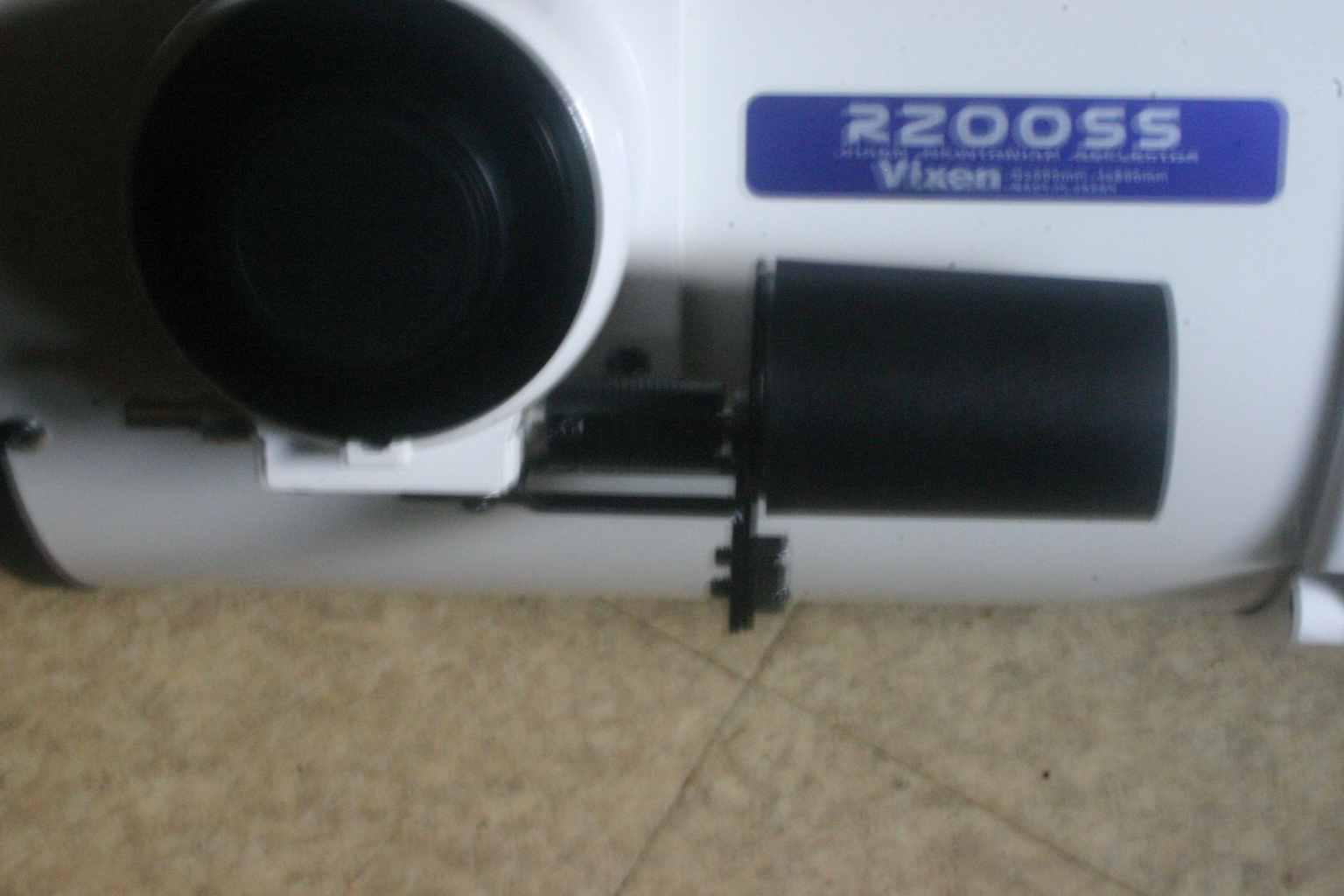

bonjours a tous ,pour ma pat j'utilise le modele vendue chez unterlinden avecmon vixen rs200ss voila ce que cela donne:15708-1313338972.jpg
donc pour ton GSO 200/800 sa devrais aller......

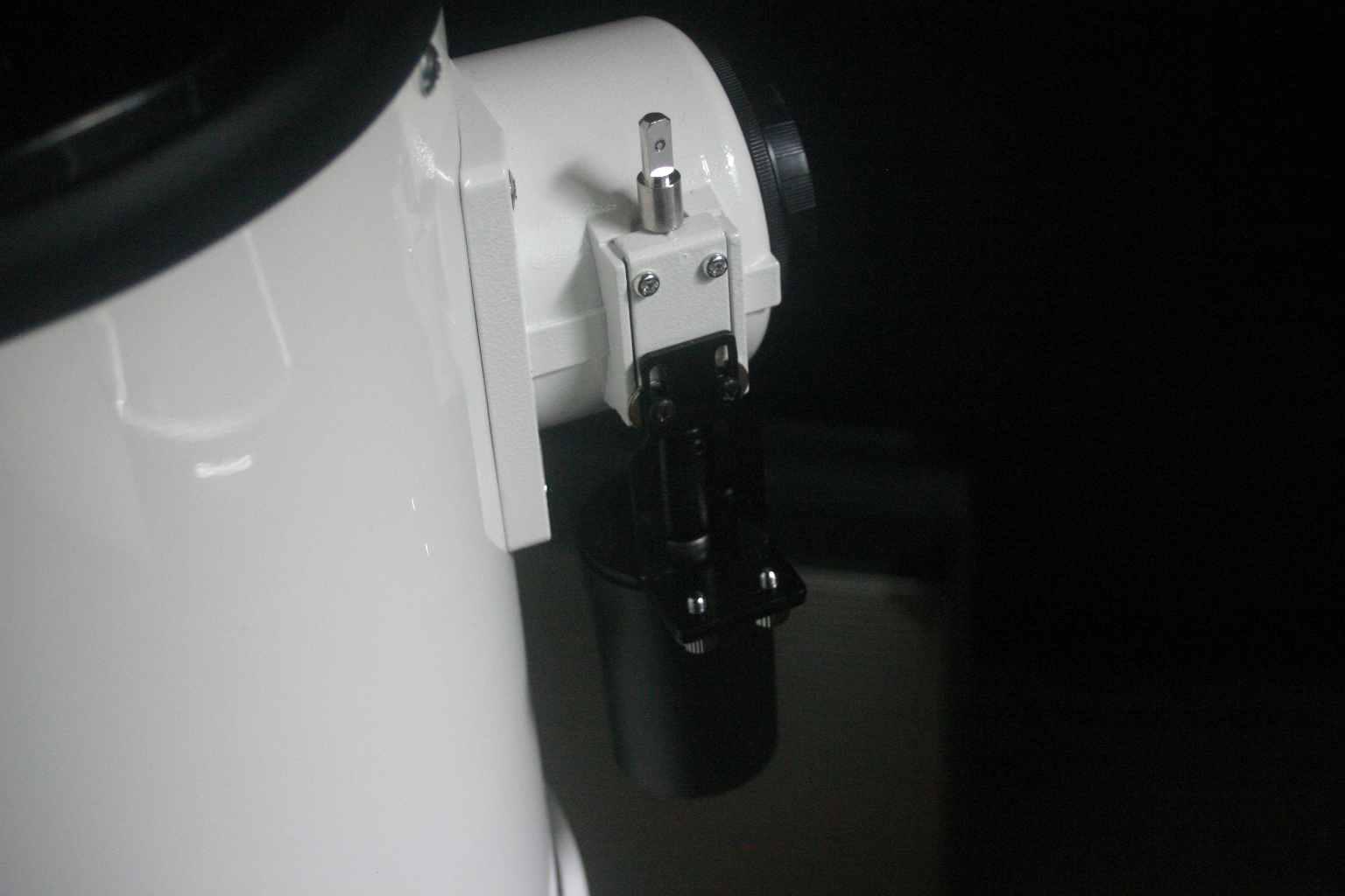

bonjours a tous ,pour repondre a christophe l'accufocus et vendue avec 2 equerre differente et 2 bague de diametre aussi different,ce que j'ai pue voir sur la photo c'est que tu as un crayford a map micrometrique et la je seches car je n'ai pas ce genre de map. voici un doc sur l'accufoccus scanner a partir de mon pc a toi de jugé
il y a une bague fournie avec l'accufocus qui permet de faire le lien avec l'axe moteur et l'axe de mise au point. J'ai un crayford micrometrique. Il suffit de démonter la roue dentée (que tu tournes pour faire la MAP) du PO pour libérer l'axe de mise au point.
Je ne comprend pas trop bien le problème de compatibilité avec tel ou tel PO. Le seul problème que je vois, c'est que les platines de fixation n'aient pas la bonne géométrie (emplacement des trou de fixation par exemple...Il faut alors un peu de bricolage...
Un grand merci Francois! D'après ce que je vois, je devrais pouvoir l'adapter.
Ne l'ayant jamais vu, j'avais juste peur que mon axe (après roue démontée) ne soit pas compatible avec le moteur, mais bon je trouverais toujours moyen d'y arriver!
