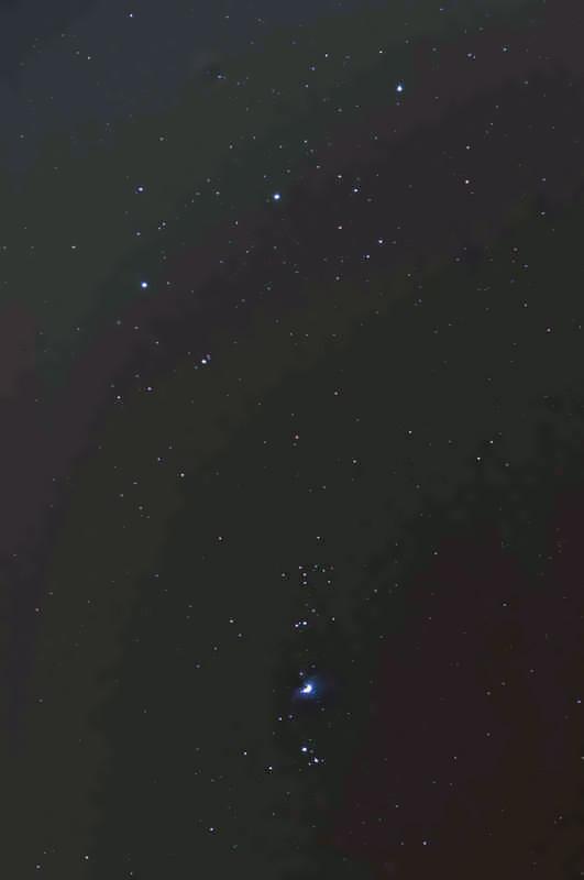

Salut tout le monde !
Donc hier soir je suis allé faire les photos pour m'entrainer,bref' !
J'ai quand même visé Orion,avec 5 min de pose à 800 ISO ,une unique photo,j’obtiens un résultat 10x mieux qu'avec 110 poses de 3min en milieux urbains ! :)
Donc pour tout les débutants comme moi .. fuyez la Pollution lumineuse ! :be:
ps : j'ai l'impression de voir une nuance rouge sous la flamme,je rêve ou pas ?

On discerne quand même la tête de cheval !
Je pense pas que ca ait réelle sa place dans la rubrique photo,j'ai posté la photo ici juste à titre informatif pour conclure le topic qui avait pour but de voir les différences selon la PL,et là ont les voient biens !
Là on voit le gradient,des saletés sur le capteur et une MES assez moyenne,pour moi c'est une photo ratée (je suis assez exigeant avec moi même) mais qui peux servir à titre informatif !
