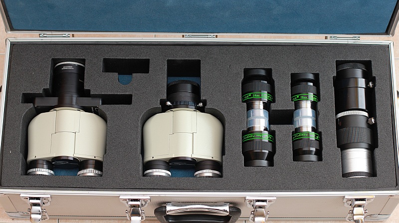

Je compte investir dans une tête bino denk 2 avec oculaire denk D21.
Je possède actuellement un Panoptic24, et je me demande si je dois garder et doubler le Pano et donc revendre les deux denk d21, ou l'inverse et revendre mon unique Pano 24?

Bonjour, j’utilise depuis plusieurs années la bino DenkII avec le power Switch et son correcteur (newton), je te conseil fortement les pono 24 qui sont vraiment aux top avec cette bino, j’utilise aussi deux televue plossl de 15mm pour le planétaire,par contre je ne connais pas les oculaires de la gamme Denk donc difficile de donner un avis, tous dépend de l'instrument que tu utilise avec la Denk, dans mon cas je l'utilise sur mon skyvision 320mm a F/D 4 et le résultat avec les pano 24 est excellent.

Merci à tous, pour l'instant je n'ai pas de Bino, et j'en cherche une, je n'ai pas les oculaires denk qui seront livrés avec.
En effet quand j'aurai les deux je pourrai comparer.
d'ailleurs pensez vous que je puisse avoir la même qualité avec le pano 24 et le power switch en x2 qu'avec mon Pentax xw14 (que je ne pourrai pas monter sur la bino du fait de son diamètre et son champ), auquel ca s je vendrais aussi le Pentax (il faut bien la financer cette Denk, car ils ne la donnent pas!).
