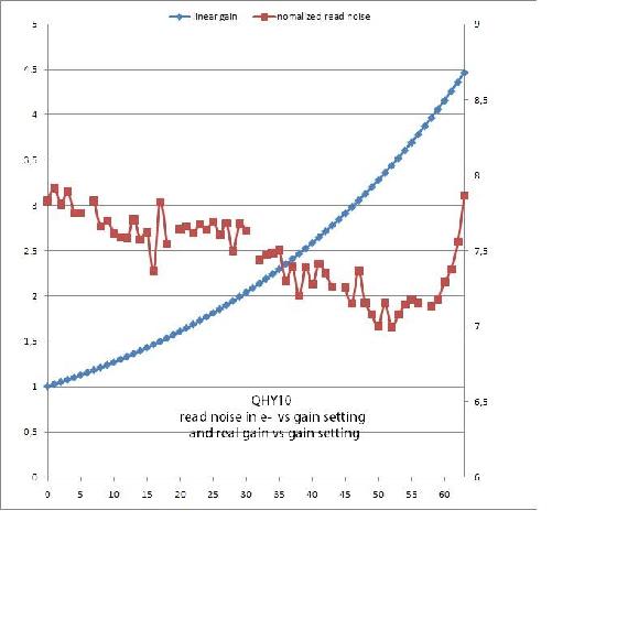

quelques tests de la QHY10
Craig Stark (PHD guiding, nebulosity)
http://www.cloudynights.com/item.php?item_id=2776
autre test par Pavel Pech
http://blog.astrofotky.cz/pavelpech/?p=732
La courbe de bruit de lecture vs gain de la mienne. (le gain et l'offset sont réglable sur les QHY)
Assez d'accord avec les mesures de Craig : le bruit de lecture est relativement bas avec un optimum vers 7e- avec un gain de x3.5 (un peu comme sur les APN ou il faut monter les iso, sauf ce ça varie beaucoup beaucoup moins ici). Par contre évidement on réduit la dynamique...à ajuster en fonction des cibles ou choisir un optimum. Même avec un gain de 1 (réglage à 0), c'est tout à fait correct avec 8e-.
