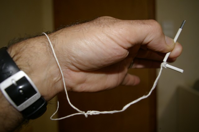

Quant à la collimation sur une étoile, c'est pas évident lorsqu'on a deux mains gauches;); c'est un coup à faire tomber la clef Allen sur le primaire.
Salut
Tu fais comme moi , un peu de gaine rétractable un peu de ficelle , et c' est sans risque ;)
Sur le mien , la colim tient très bien aussi , il faut dire que je le ménage lorsque j' observe ailleurs que de ma pelouse , il voyage sur la banquette arrière avé la ceinture
Super idée la dragonne style Wii :merci:
