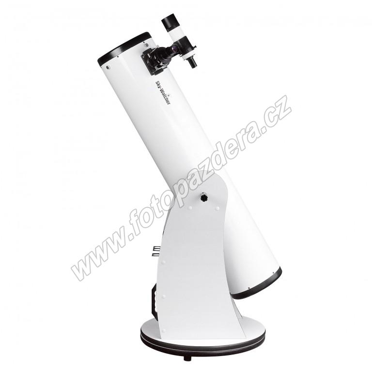

Bonsoir Patte,
c'est bien ce qui me semblait pour la bino sur un 200. Le ciel est pas mal mais pas noir.
Pour le ventilo, je ne l'ai meme pas mentionne. J'ai deja lu ca. Par contre les mollettes de colimations au fesses du tube, ca c'est pas mal:
http://www.fotopazdera.cz/deploy/files/842642!2_nahled.jpg
Merci pour tous vos commentaires, je crois que le GSO a gagne. ;)
