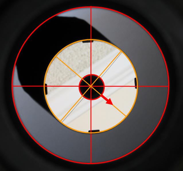

A F/D de 5 on voit déjà plutôt bien l'offset, encore plus à 4,5.
Ne pas centrer rigoureusement dans le PO.
La condition c'est plutôt:
L'oeilleton montre tout le contour du primaire
ET
Le laser tape bien au centre du primaire
Quand cette condition est réalisée ton secondaire est désaxé vers le primaire et il ne faut surtout pas chercher à le centrer sinon on règle mal son scope.
Un scope bien réglé met l'oeilleton et le laser d'accords :)
ET
:cry: si je comprends bien, ça veux dire qu'il est normal a l'oeuilleton que le cercle du secondaire ne soit pas parfaitement au centre du cercle du PO ?
Tu as tout compris :)
Sur un 114/900 (voir un 130/900) je veux bien mais à F/D de 5 ou 4,5 c'est impossible.
Autant on ne voie pas l'offset sur Airy ou en intra/extra focale, autant on le voie quand on jette un oeil dans le PO.

l'on voit déjà bien le décalage introduit par le secondaire et donc ce sera encore plus marqué à f/4.5 ... le dobson de pinx :)
??? la je ne vois que le décalage très léger du dernier cercle.
Leimury me parlait aussi d'un décalage du secondaire dans le PO (le cercle jaune) qui est ici imperceptible voir inexistant ???
C'est bien ce décalage très léger du dernier cercle qui est l'offset.
Le cercle jaune doit bien être centré.
J'ai souvent remarqué ce décalage du secondaire par rapport au PO (pas celui du reflet du secondaire dans le primaire hein on est d'accord) et j'ai toujours cru que la position de mon secondaire était en cause donc je m'emerde à chaque fois d'essayer à corriger ça.
Et voilà que vous me dites que c'est normal !! :?::mad: :mad: :oo::D
voici ce que je vois dans mon oeuilleton alors que mon laser et mon réglage oeuilleton sont d'accord....mais j'ai un doute.
j'ai deux décalage dans le même sens (sur les fleches en rouge) qui correspondent peut être a l'offset ???mais j'ai un doute.

en fait ==> l'image du primaire dans le secondaire semble décaléel
==> l'image de l'oeuillet du primaire semble décallée sur le primaire alors que pourtant tout semble bien concentrique.
