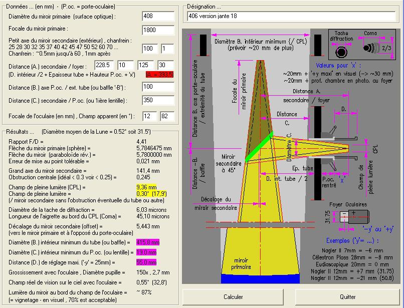

décidément, je n'y arrive pas.
impossible d'ouvrir ton lien.
voici l'image du fichier partiellement remplis:
en fait celle qui me pose le plus de problème c'est l'avant dernière ligne (celle ou j'ai rentré par défaut 350 )
Ah je comprend mieux maintenant pourquoi je comprenait rien :p, moi je me basé sur une simple feuille de calcul qui se trouve sur la page de ton lien (message N°1) alors que toi tu parle du logiciel cpl_secondaire, ah si je regardez les titres des discutions :rolleyes::be:.
Ok je décortique tous ça puis je reviens.
Yves.

Bon alors, je passe les cases diamètre, focale et celles qui concernent le miroir secondaire, car je pense que tu as compris leurs rôles.
Maintenant les 4 alignés.
  1. Elle fait référence au diamètre intérieur du tube / 2, bref le rayon interne du tube.
  2. C'est l'épaisseur de la paroi du tube.
  3. C'est la hauteur du porte oculaire complétement entré.
  4. c'est la distance entre le foyer et l'entré du porte oculaire toujours en position bas.
Le résultat de l'addition de c'est 4 valeurs est la valeur écrite en rouge juste en dessous.
La suivante faire référence à la distance entre le centre du porte oculaire et l'extrémité du tube avant, maintenant comment on définie cette valeurs exactement :?:.
La case suivante est la distance minimale entre le centre optique du miroir et l'extrémité du PO complètement entrée, pareil pour la définir :?:, bon si on as déjà un PO on peut la mesurer directement.
Les deux autres case concerne les valeurs d'un oculaire, je présume qui faut mettre les valeurs de l'oculaire de plus grande focale que l'on veux utiliser, utile pour vérifier que l'on ne vignette pas, car si le tube permet 1° et que l'on prend un oculaire qui donne 3° sur le ciel, ça risque de vignetter un petit peux :be:.
Voila pour les cases à remplir, après dans les résultats fournit, certains me semblent bizarres (notamment ceux concernant le champ de pleine lumière (en jaune). Mais bon j'ai pas de Newton, mais je vais quand même voir à trouver des calculs sur ceux fameux CPL.
En plus le programme ne donne pas la hauteur entre le centre du PO et le miroir principale, mais bon normalement c'est la focale du miroir - la valeur écrite en rouge (si j'ai tous compris :be:).
Yves.
