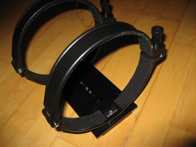

mais j'ai vite changé pour mettre une platine micrométrique pour le reglage de la lunette d'autoguidage, et le tout sur cgem.
http://www.maison-astronomie.com/montures-accessoires-et-trepieds-112/colliers-et-platines-dadaptation-169/systeme-de-guidage-kepler-guidescope-2933.html
prévoir un deuxième contrepoids avec celui d'origine sur la cgem

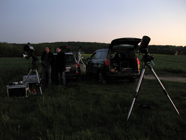

quelques photos , c'est + parlant :
setup au milieu :
setup à gauche :

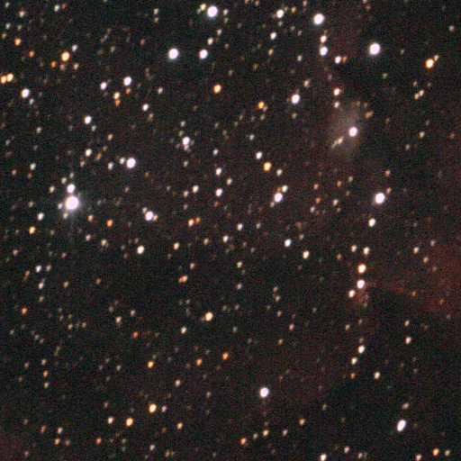

Oui la pacman est pas terrible à causedun sérieux souci dequilibrage. J'ai ajuste le tir et pu poser une heure et demi sur le cocon, en Ha toujours avec le contrepoids à lavat du RC et la nikel.
Modifié par philming
  Citation
Oui la plaçant est pas terrible à causedun sérieux souci dequilibrage. J'ai ajuste le tir et pu poser une heure et demi sur le cocon, en Ha toujours avec le contrepoids à lavat du RC et la nikel.
Oui, je comprends, il faut ajuster le "tir" et c'est jamais bon du 1er coup... aprés à force d'en faire ça va tout seul :)
T'as pas répondu à ma question : absence de bande noires sur les cotés des images finales aprés empilage des brutes ? C'est un bon indicateur de flexion, si flexion (= les images se décalent au fil des poses unitaires) tu perds un peu de champ, matérialisé par une fine bande sombre sur le coté de la finale. Sinon c'est tout bon, pas de flexion :)
Désolé pour le texte je suis à la plage et l'ipad prend des libertés. Et moi je ne relis pas. Donc sur Pacman oui décalage au fur et à mesure. Sur le cocon non nickel en poses de 10 mn.
Aimais le déplacement est surtout du à un très mauvais équilibrage je pense. Depuis, j'ai collé des passe câbles un peu partout sur la monture et la platine double, du coup je pense réduire les flexions aussi comme ça. En évitant que les câbles ne pendouillent.

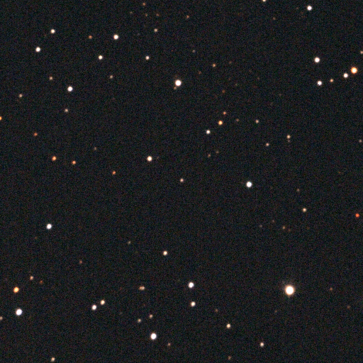

Animation de poses de 10min, guidage Diviseur optique :
Animation de poses de 8min, guidage // :
Maintenant des anims que je viens de réaliser, sans alignements :
Avec le diviseur optique (l'allongement en RA (horizontal) est dû uniquement au GeminiII qui galère sur cette axe depuis les dernières mises à jours), le léger décalage provient du dithering :
25 Poses de 5min :
En guidage parallèle :
42 poses de 3min (allongement au delà). On note un léger allongement des étoiles dans le sens de la dérive (diagonale)
Dérive lente dans le même sens ===> trame sur les images si les darks ne sont pas parfait (impossible avec APN)
Bref, le DO : :wub:
