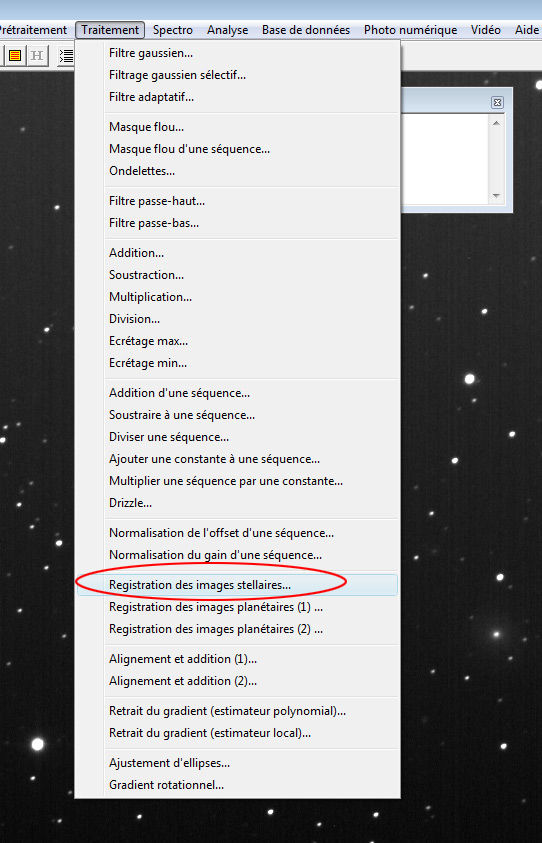

Bonjour à tous , voila j'essai d'utiliser iris pour empiler mes photos de M51 mais il m'indique qu'il ne trouve pas assez d'étoiles . J'ai un livre qui explique à peu près correctement ce logiciel mais hélas pour la phase registration des images stellaires il me demande de sélectionner des objets dans le menu Analyse , de sélectionnez 2 étoiles opposées de taper " register" dns leboitier de commande en complétant la syntaxe ! mais ça veut dire quoi compléter la syntaxe ????
LOL la vache ! ça marche le cubique ? je n'ai jamais essayé , je ne suis pas doué pour sou ! donc avec ça pas besoin d'avoir d'étoiles ??? j'essai de suite !
euh quand je choisi cubique , il me dit " fichier non trouvé .... ??? " alors la question qui tue est : pourquoi ??? ( sur le même ton qu'un môme qui demande des trucs qu'on ne saurait lui expliquer ... )

Question : as tu déja franchi l'étape du prétraitement avant la registration (c'est à dire importer les brutes, retirer offset et dark puis diviser par le flat) ?
Dans l'affirmative essaies la registration à partir d'une étoile, c'est le plus simple. Tu traces un rectangle autour d'une étoile isolée (pas d'autres étoiles dans le rectangle ou à proximité immédiate).
oui j'ai bien effetué toutes étapes du prétraitement , jen e peux hélas pas faire la registration à partir d'une seule étoile la MES n'étant pas idéale les étoiles se déplacent .... je viens de réussir en cubique mais je me retrouve hélas avec le même problème ; le message d'erreur suivant : moins de 3 étoiles communes aux 2 listes . et la c'est le drame ..... lol

1:
iris_1_.jpg?psid=1
2:
iris2__.jpg?psid=1
elle est pas belle la vie?
Je me sus mal exprimé , excuse moi ! lol la registration que tu m'indique je l'exécute déjà et effectivement c'est la plus simple pour moi , mais malheureusement ça ne fonctionne pas avec moins de 3 étoiles communes aux 2 listes du coup j'essai d'une autre façon dont celle du 2 étoiles et register mais la je bloque je n'arrive pas à savoir quelles sont les syntaxes à remplir !
