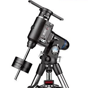

il y a l'atlas EQG, qui est apparemment la même que l'EQ6, en moins chère.

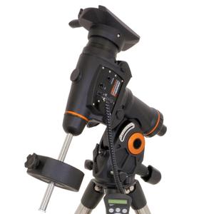

la celestron CGEM

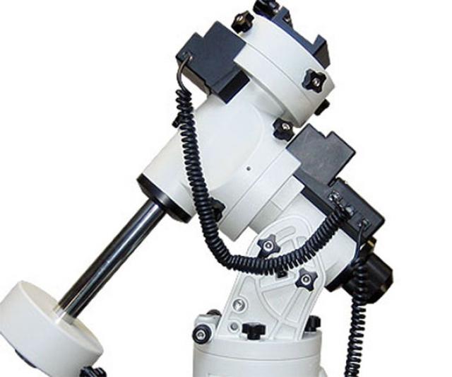

Et au même tarif, mon coup de coeur, la I-optron IEQ 45 V2 HP.

L'eq6 (ou l'orion Atlas c'est idem) est très correcte, surdimensionnée pour un 150, bien pour un 200, tres limite pour un 250. Si tu bricole bien, tu peux l'améliorer toi même, mais sinon passage chez pierro. Ceci dit, les eq ont bien évolué et la qualité sans modif est surrement suffisante pour une focale assez courte de moins de 1000. à voir à l'usage. L'heq5 est une bonne solution aussi pour le 150. 2 fois plus légère et transportable que l'eq6

j'ai un pote astro qui possede l'atlas depuis un certains temps, elle a connue un 150 .750, un c8, et maintenant un c11, les tubes passe mais la monture reste.
je peut t'assurer que pour son prix il n'y a rien a dire, ont lui en a fait voir de toutes les couleurs, elle a toujours repondu presente( meme en astrophoto).

Nombreux en sont possesseurs et diront que l'EQ6 est une valeur sûre. Elle a nettement fait ses preuves et l'objet de modifications au cours des années... La Ioptron IEQ45 n'en n'est pas encore à ce stade, et de plus a moins d'amplitude de modifications et de choix de matériels dédiés comme ceux proposés par Pierroastro (EQ6 Evolution).

Si, le seul retour de performances qui soit positif sur la CGEM avec un C9, c'est dans la rubrique " tests" je crois bien, tu le trouveras, et tu noteras que cette monture, selon le retour, dépasserait une Astrophysics en termes de performances... Bref, il y eu des réactions que je t'encouragerai à lire...

Dans tous les cas, ni la Ioptron, ni la Cgem n'apporteront de meilleure capacité de charge. En fait, avec une taille minuscule et une masse de 11kg, la Ieq45 n'est pas favorite quant à sa faculté à amortir les vibrations... Tout se joue donc à la performance , et à l'évolutivité de celle-ci.

L'ioptron est chère en comparason avec une G11 de base d'occase, c'est d'ailleurs ce que j'avais choisi au final pour remplacer l'eq6. Ça tient 22kg en photo, quand à mon avis, l'ieq45 est plutot dimensionnée pour 13 ou 14.
