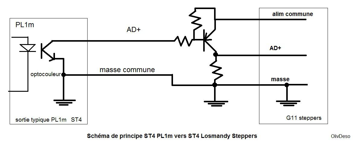

Pour le guidage par le ST4 du digital controler de la version steppers, il faut une électronique un peu spéciale : il faut des vrais contacts secs (des relais par ex, les signaux étant actif à l'état haut). Le branchement d'une camera de guidage (PL1m ou equv) avec des sorties à collecteur ouvert actif à l'état bas ne marche pas.
Comme électronique alternative, il y a le DTA palomar. ça marche bien avec la G11. L'ergonomie de la raquette est un peu spéciale, mais on s'y fait très bien et c'est complètement paramétrable. Alim de 12 à 30V si besoin.
Compatible avec toutes les montures pas à pas que ce soit équatoriales, mais même en Alt Az -> on peut motoriser un dobson avec
Toute l'électronique est contenue dans la raquette d'ailleurs.
Connexion par liaison série au PC en LX200 par ex, marche bien avec cartes du ciel et PHD.
Il y a un port de guidage, mais attention, même câblage que l'électronique/ même contraintes que l'électronique steppers de la G11 (et des premiers gemini 1)

Si pour le moment , j'achète un Interface d'autoguidage USB Guider 1.0 version Stepper chez Pierro Astro, en branchant une PLAmx, ça devrait fonctionner non?
Je pense que oui, à condition de bien prendre le modèle spécial G11. Il faut le demander expressément à Pierrot. La PLAmx servira uniquement pour la capture, par ex ascom/PHD et quidage par le USBguider.
Je te confirme que la PLAMx ne marche pas en direct sur la G11 steppers, ni la PL1m d'ailleurs, j'ai essayé, mais j'ai eu des problèmes ;) j'ai cherché du coup. Possible de faire un montage avec 4 relais si besoin, mais il faut bricoler un peu...Les collecteurs ouverts des optos de la PL1m sont capables de passer 20mA. Avec ça tu peux commander une bobine de relais (avec une diode de protection en inverse en parallèle de la bobine) ou alors on commande un PNP qui inversera le signal :il tirera le signal à l'état haut quand le collecteur de l'opto de la PL1m tirera le signal à la masse.
edit : le schéma de principe pour une ligne du ST4
Modifié par olivdeso
