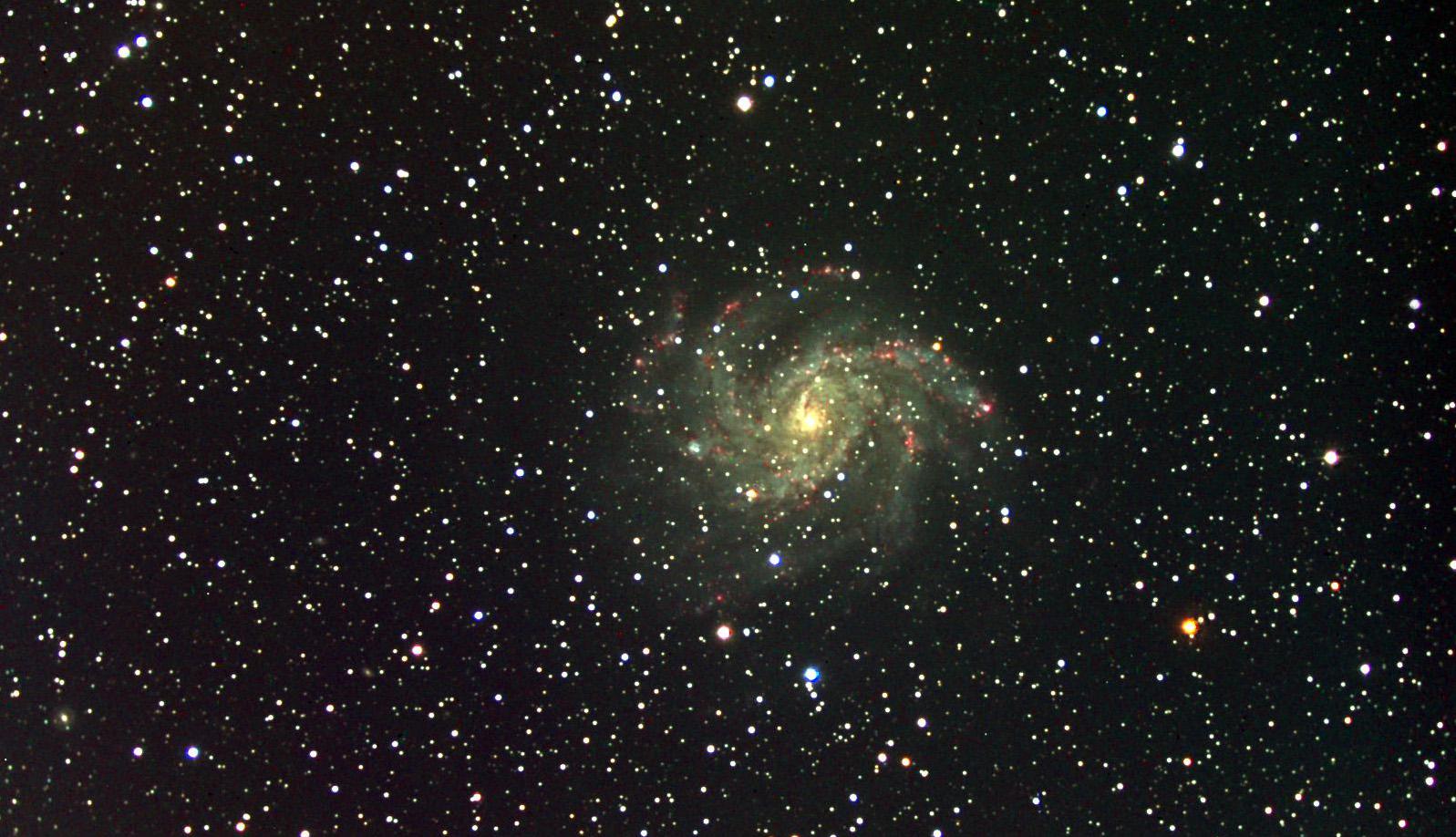

Bonsoir et vive la fête !
Le 14 juillet est passé, tant pis, revoilà la galaxie du feu d'artifice
30x3' en bin2 pour la luminance, 6 à 10 fois 3' en bin3 pour RGB et Ha
  j_pbeausoleil 06 a dit :
Et quel est ton matériel?
Pour moi une nette dominante verte.
Jean-Pierre
J'oubliais : setup = C11 à 6,3 sur G11 gémini et ST8300
Le vert domine effectivement dans les bras de la galaxie mais pas dans le fond du ciel. Alors....

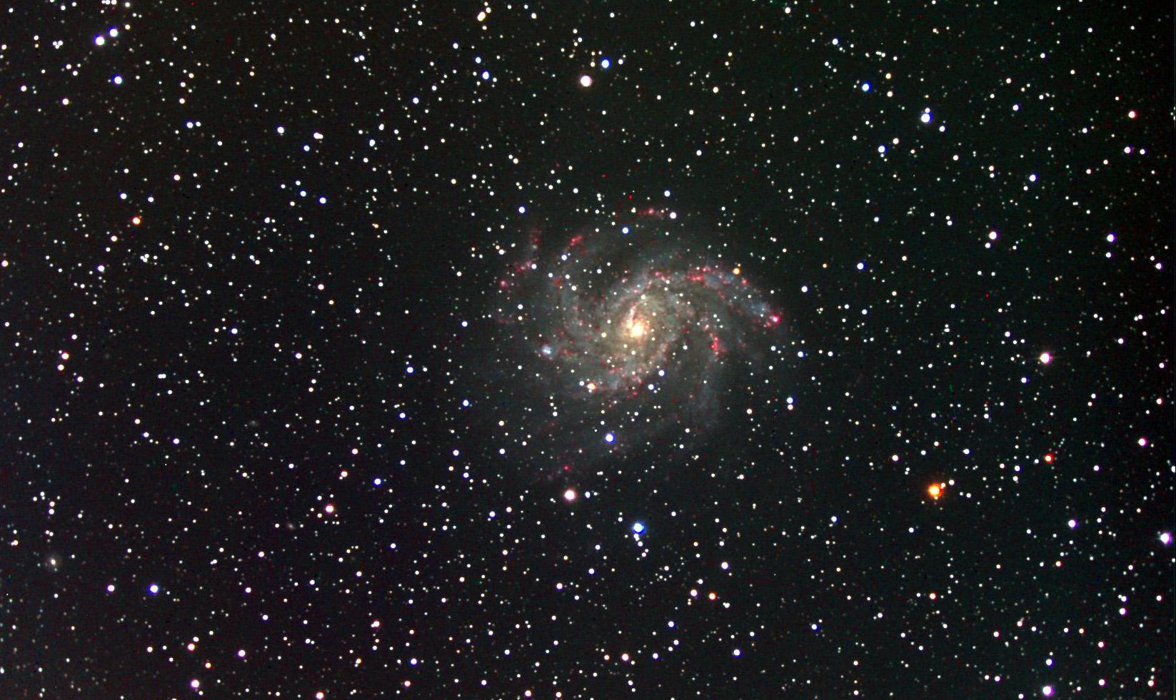

Jean-Pierre
Alors reprise du traitement avec plus de Ha et de bleu : tu as raison Jean-Pierre, c'est nettement mieux. Merci pour tes conseils
Pour les softs :
prétraitement et registration avec CCDsoft
assemblage des couleurs avec Iris
petite cosmétique (derniers points chauds) avec photoshop
Jolie reprise ! elle ressort de chez l'esthéticienne...
Est-ce que tu utilises CCDsoft pour la prise de vue? Depuis combien de temps possèdes-tu la ST8300? (je vais bientôt en avoir une)
Gérard
Oh!Tu passes d'un extrême à l'autre et moi,j'aime ce dernier extrême,trés nettes ces
zones hII.
Pour être passé par là,j'adore Iris,mais pour l'assemblage des couleurs,je préfère
toshop,je trouve plus de soluces,si tu dois par exemple faire quelques travaux sur une
des couches.Mais bon,chacun sa magie.

  astroreunion a dit :
Gérard
Bonjour Gérard,
CCDsoft me semble pas mal pour la prise de vue et le suivi, mais je n'ai pas encore saisi toutes les subtilités pour le traitement ou bien il me manque certaines fonctions. Je bascule donc vers Iris, ce qui pose problème car Iris est sur 15 bits + signe quand CCDsoft exploite toute la dynamique en 16 bits.
J'ai la ST8300 depuis presque 1 an mais guère exploitée en attendant d'avoir une monture sérieuse, ce qui est enfin le cas. J'ai cru comprendre qu'il existe maintenant une variante avec roue à filtre intégrée et diviseur optique + second capteur en amont du filtre : sans doute une excellente solution, ma config avec une Atik 16IC sur le diviseur optique n'étant pas très pratique.
Merci pour toutes ces précisions. Quel diviseur utilises-tu? Peut être avec la lodestar ça irait mieux?
PS: Je pense que je vais galérer pendant un certain temps; c'est le "certain" qui me fait peur.
zones hII.
Jean-Pierre
C'est vrai que la bonne stratégie avec Iris n'est pas évidente, d'ailleurs je ne l'ai toujours pas, mais j'obtiens en général mieux qu'avec CCDsoft. Photoshop fait sûrement mieux mais il me faudrait déjà que je le maîtrise un peu plus et alors peut-être qu'avec un tuto, j'y prendrait goût (ces derniers temps j'étais plutôt focalisé sur des problèmes de guidage enfin résolus).
Merci encore.
Pour Gérard, mon diviseur optique est un célestron : les problèmes viennent de l'ouverture qui génère du vignettage, la difficulté à faire une bonne map simultanément sur les 2 capteurs, .....
