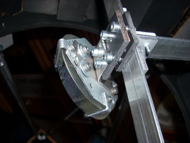

Je vois, tu parles du pivotage du support du secondaire sur son axe. Sur le mien c'est fixe :
Ouais.. c'est du lourd ! :D
