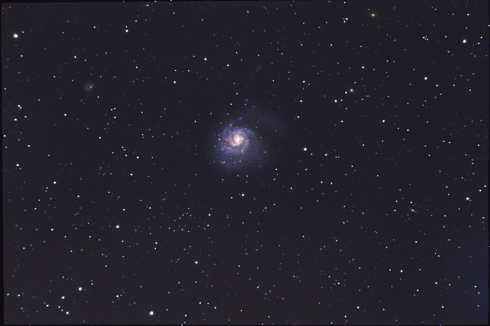

ce soir là j'ai fait un essais de USB-focus sur M101 qui était basse -de 25° au dessus d'une ville. Mise au point avec bafocus au FWHM.
2h de pose totale sur lulu william de 80 avec 350D le tout sur une HEQ5.
Auto-guidage en paralle avec une CCD SXVF-M7 sur lulu orion 80.
Niveau traitement Iris avec script que tiflo et CS5 ( merci a djdom avec qui j'ai eu un cours sur le traitement avec CS5)
lien vers la FULL
Modifié par surfweb56
tu n'aurais pas eu un problème de suivi? On voit que les étoiles sont étirées même au centre.
Sinon, belles couleurs mettant en valeur la galaxie...
PS: comment as-tu installé l'usb-focus sur ta lulu?
Une belle m101,d'autant qu'elle n'est pas facile celle ci.
Une forte dominante bleue sur l'image.Un passage dans la balance des couleurs pour
arranger çà avec l'histo affiché.
Un recadrage car il reste des bandes noires sur les côtés.
Et enfin,as tu fait des flats,car il existe un gradient sur ton image.
Jean-Pierre

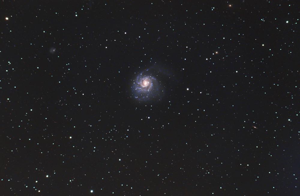

Oui tu as raison pour le gradient mais M101 était assez basse et au dessus d'une ville si je retouche encore je prêt en signal.Pour la forte dominance en bleu la balance des couleurs est bonne peut etre un calibrage ton écran qui faut.
Bah,ce doit être mon écran,y voit du bleu partout.Toi,non,alors tu as un écran
au top.:b:
Sur mon écran mal réglé,j'ai la médiane de ta couche rouge à 34,la couche verte à 32 et cette fameuse couche bleue à 43.
Peut-être d'autres avis.
Jean-Pierre
Modifié par j_pbeausoleil 06

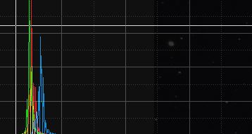

Je confirme, la balance est incorrecte sur le bleu :
C'est bien beau de dire que c'est un essai de USB_Focus mais tu ne donnes aucun feedback sur cet essai, tes impressions, quel logiciel utilisé pour la MAP etc.
surfweb,
+1 pour la seconde.Jolie M101, avec plein de pétoles autour en prime.
Il est vai que JP-Beausoleil voit du bleu partout, ou du rouge même parfois. :be:
Le truc, c'est que JP, (jusqu'à mainenant) à un oeil très sur (ou plutot un histogramme!), et que, de ce que je connais de lui, il a toujours eu raison!;)

Sympa, cette spirale ! La deuxième version est meilleur, ta méthode de mise au point m'interpelle. Qu'est ce que cet USB-focus ? Peux-tu nous en dire plus, aurais-tu un lien ?

ce topic aurait du s'appeler : "essaie usb-nFOCUS et M101".

Hey, Salut Seb,
Ah oui, effectivement tu t'en sort bien avec ton traitement;)
La deuxième version car la première est très bleue sur le fond de ciel:)
Alors, tu as vu une vrai plus value avec l'usb focus?
