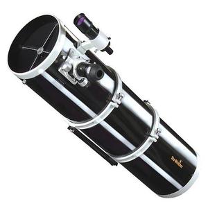

Le Newton, à qualité optique égale (très important) et diamètre égal est beaucoup moins cher qu'un Schmidt-Cassegrain...
http://www.optique-unterlinden.com/catalogue/produit/m/0/p/O9959
530 Euros pour un Newton de 250 mm, tube optique seul
http://www.teleskop-express.de/shop/index.php?manufacturers_id=9&sort=&XTCsid=a8ae621c9d24f7005414a9be33d30a88&filter_id=73
1413 Euros pour un C9, tube optique seul
Non seulement le Newton est 3x moins cher mais en plus au niveau résolution le Newt' 254 a un léger avantage sur le SC de 235 mm. Et les deux ont une qualité optique comparable, polissage industriel oblige .
Avec 900 euros d'économie, on peut en acheter des accessoires...
Vu sous cet angle le Newton n'est-il pas de très loin le plus intéressant ? :be:

Merci des réponses apporté le Tube optique Skywatcher 254/1000 m'intéresse pas mal mais niveau rap/qual/prix pour un newton est t'il l'un des meilleur choix ( pour mixte planétaire, ciel profond ,photos plus tard et peu t'il bien"evoluer" )
Désolé de l'écriture je suis sur mon smartphone ...
je serai interessé par un C11 mais un membre m'indiquai que c'était limite au niveau de la monture surtout si j'y rajoute mon nkon D3200 pour la photo.
Qu'en pensez-vous?

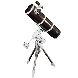

Oui c'est vrai mais je pense me prendre une monture équatorial à moteur qui sont assez souvent conseillé ...
Mais qu'elle monture prendre exactement pour de la photo avec un newton de 250mm ???
Si tu prends un Newton 254/1200 une EQ6 est le minimum.
Comme je te le signalais dans un de mes messages , j'ai un C9.25 et un SW 254/1200 Newton.
En fonction de ce que je veux faire je prends l'un ou l'autre, mais je peux faire du planétaire ou du ciel profond avec les 2.
Il faut juste voir le budget et comment transporter l'ensemble (Pied, monture, tube, alimentation, ...) et quelle voiture tu as.
Si tu as une Twingo, mettre un 254/1200 ça doit rentrer mais cela ne va pas être simple.
Ces 2 tubes sont montage par une personne seul, je le fait tout le temps.

Télescope Skywatcher N 304/1500 PDS Explorer BD EQ-6 Pro SynScan GoTo:
http://www.astroshop.de/fr/telescope-skywatcher-n-304-1500-pds-explorer-bd-eq-6-pro-synscan-goto/p,19173#tab_bar_1_select
Celui là est pas mal conseillé de ce que j'ai compris mais j’attends tous de même vos avis ???

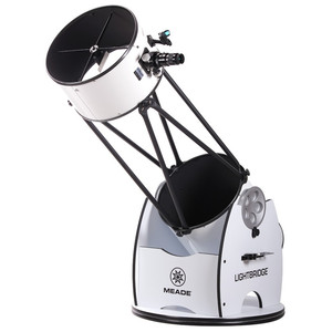

Et celui ci Télescope Dobson Meade N 406/1829 16'' LightBridge Deluxe, démontable :
http://www.astroshop.de/fr/telescope-dobson-meade-n-406-1829-16---lightbridge-deluxe--demontable/p,10214#tab_bar_1_select
Lui à l'avantage de ne pas prendre beaucoup de place une fois démonté mais je l'ai trouvé seul et ne sais donc pas vraiment si il est plus intéressent que le tube plein... (malgré que j'en est bien l'impression sur le papier du moins ...)

Je suis aujourd'hui équipé d'un DOBSON T406 lightbridge : plein les mirettes ! Quand on cherche, quand on pointe au bon endroit : on voit quelque chose, ça c'est super. Je ne regrette vraiment pas ce choix !!! Par contre c'est un dobson et la "philosophie" du DOBSON : le visuel avant tout, la grande ouverture, et système D pour le suivi ... et l'encombrement.
Mon DOBSON est principalement utilisé à proximité de mon domicile (bon ciel) , j'envisage même à terme un poste fixe pour en profiter plus. S'il est vrai qu'il se démonte et se remonte rapidement, il faut tenir compte :
- de la mise en température du miroir (+- 1H30 / le ventilateur facilite bien les choses)
- Le suivi manuel : il a ses limites . J'ai du motoriser (table équatoriale) pour profiter pleinement des capacités de l'instrument à + fort grossissement et faire pas mal de bricolages persos pour améliorer différents aspects (mise en station etc ...)
- il faut plus souvent faire une collimation des miroirs après un démontage du tube (c'est rapide quand on choppé le coup mais à la nuit tombée ça l'est moins)
- même s'il me faut moins d'une 1/2h pour le monter sur la table, le rocker et sa bases ne sont jamais démontés : temps supplémentaire en cas de transport car il faudrait peut-être le démonter aussi.
- quand je serai vieux : il faudra un poste fixe avec ce matos :confused:
- la recherche d'objet : se fabriquer des coordonnées pour travailler en azimuthal booste pas mal les recherches.
Mais quel belles images, que de belles découvertes dans une telle ouverture.
Le pied intégral :rolleyes:
pour la photo au T400 : j'ai commencé par la lune avec une SPC900 / sympa. Pour le reste, ces instruments ne sont pas faits (au départ en tout cas) pour la photo, le foyer n'est d'ailleurs pas accessible et il faut bidouiller (barlow etc ...) : les focales résultantes sont telles que sans une table équatoriale, c'est assez difficile (moins pour les planètes brillantes), d'autant que l'engin est énorme et a de la prise au vent.
Mais ... sacrée ouverture, le pied. J'en suis vraiment satisfait mais n'envisagerais pas une utilisation nomade (régulière en tout cas ) avec cet instrument (je parle pour moi).

désolé mais c'est complètement faux !
il n'y a au contraire rien de plus nomade qu'un dobson (serrurier).
Va voir en star party le nombre de dobson (même de gros diamètre >=400) qu'il y a.
Un dobson est beaucoup moins complexe qu'un newton sur equatoriale, pas de mise en station à faire, tu installe, et tu observe.
Après les dobsons chinois sont lourds (meade, orion, skywatcher, kepler, gso ...) à partir de 400mm c'est vrai, mais les images seront bien plus belles qu'avec un newton 250 sur equato :)
Après les dobsons de voyage (fait maison, ou acheté) ont tout pour eux : un gros diamètre et un poids léger.
Donc un dobson est loin d'être pour une position fixe, c'est justement pile l'inverse !
Est ce que lui proposer un newton rapport F/D 4 est la meilleure chose à faire étant donné qu'il débute ?
Si la compacité est un critère vraiment déterminant pour le transport, alors oui.
un newton ouvert à 4 demande une très bonne collimation,
De toute façon que ce soit à F/D 4 ou 5 ou 20, il faut apprendre à collimater un instrument. Certes à F/D 4 c'est plus sensible, cela demande de la rigueur mais ça n'est pas plus difficile qu'à F/D 5.
et le choix d'oculaire se restreint, de plus ces mêmes oculaires seront bien plus chers car beaucoup d'oculaires de milieu de gamme ne passe pas bien à F/D 4.
Si il doit d'entrée de jeu taper dans du pentax ou du nagler ça risque de faire très mal !
Pour commencer les Plossl chinois (d'excellente facture et à faible prix rappelons-le) sont amplement suffisant. Après, notre ami fera évoluer sa gamme d'oculaires s'il le souhaite (avec l'argent économisé par rapport à l'achat d'un C9...). La nécessité des Pentax/Nagler est très loin d'être une fatalité, c'est un réflexe un brin snobinard assez courant malheureusement. Avec des Plossl qui ont un champ relativement restreint, on peut parfaitement observer avec un instrument à F/D 4 !
A ta place je me concentrerais sur le visuel au début, si jamais l'envie de la photo te prend de plus en plus, tu pourras envisager l'achat d'une monture équatoriale.
Ainsi tu peux démarrer avec un dobson 300 voire 350 (orion XX14i (en plus tu as une aide au pointage) qui est à F/D 4.6 de mémoire).
Tu as même l'option de prendre un dob 300 (ou 350) et plus tard carrément ré-acheter un setup complet (150/750 sur EQ5 pour la photo)
