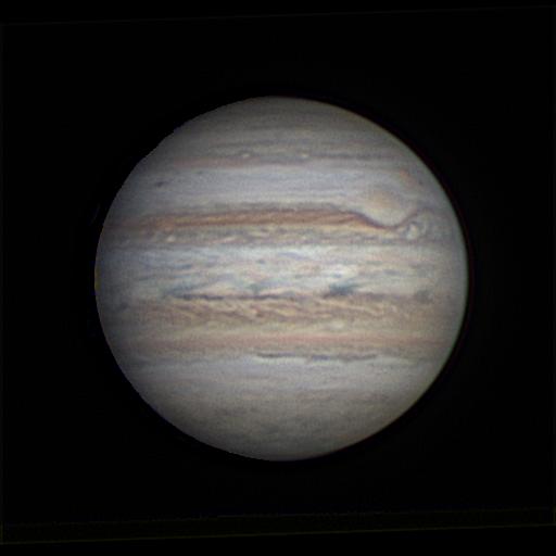

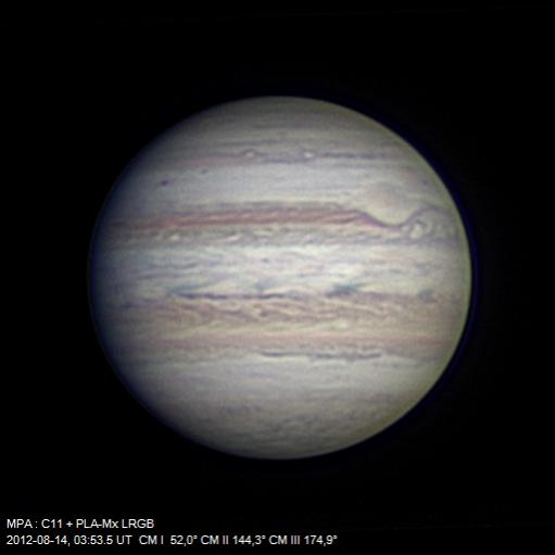

Pour une fois la R et la G n'étaient pas trop "dégueu", donc j'ai pu construire une RGB que j'ai complété ensuite par une véritable L (merci l'ADC, et clin d'oeil à albéric pour le coté bio).
Voila ce que cela donnait ce matin à Toulouse ... version originale détourée, puis version recalculée

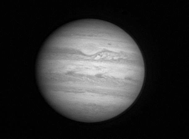

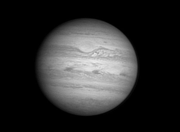

Un peu plus tard (le soleil était levé) au 23A la GTR passait au méridien ...
Puis sans filtre
Le contraste est quand même un peu meilleur au 23A comme toujours !
Toutefois, l'ADC a permis, avec une exposition de 15ms (de mémoire), de figer la turbulence bien présente. La faible sensibilité dans le bleu ne permettait pas de passer sous les 50ms (!!!) avec les dégats évidents sur l'image finale.
Pour la RGB, la reconstruction a été faite par WinJupos mais j'ai du détourer un peu le bord pour cacher un limbe trop différencié entre L et B !

Belle prise malgré la turbulence. Juste dommage pour le limbe.
Quel est le rapport F/D? Je la trouve bien grosse cette Jupiter ;)
j'aime bien la version couleur outre le limbe, tu as eût un petit problème de registration sur la rgb on voit des lignes en bas?
franck
Merci à vous, et cela m'a aidé à trouver mon erreur.
Généralement j'assemble des brutes avec Registax pour recomposer une image couleur. Image sur laquelle j'applique le filtrage à posteriori. Là sous winjupos, en faisant comme cela j'accumule deux problèmes ; le premier est que l'image brute, moins nette, n'est pas correctement identifiée et son "centrage" et sa "taille" ne sont pas représentatifs ! D'autre part, et c'est aussi une conséquence du premier point, au moment du filtrage, le moindre décalage est exacerbé ce qui fait apparaître un liseré d'un rouge, d'un vert ou d'un bleu très pur !
La solution consiste donc à, sous winjupos, ne faire d'assemblage que d'images finales traitées. On perd l'équilibrage des filtrages pour toutes les couches mais on gagne en "justesse" des bords, la preuve ;
C'est nettement mieux ainsi non ?
Pour la focale, je ne sais pas trop, js suis à 0,104"/pixel, ce qui doit donner environ une focale de 11000mm. Sur Jupiter ou Mars, cela encaisse pas mal le coup en général. Les autres (je pense à Saturne et aux planètes lointaines) c'est pas trop recommandé (de toute façon il y a nettement moins de détails à y voir).
Marc
Oui, vivement qu'elle grimpe un peu en hauteur. Avec les semaines, elle sera plus haute et le ciel plus noir aussi, cela devrait pas mal aider !
Marc

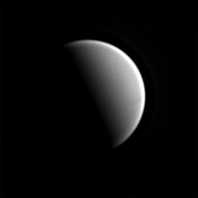

Allez en passant une petite vénus du même matin, mais rien à y voir dessus par contre ...
Marc
Si, j'avais un filtre IR742 mais j'ai eu que dalle dessus.
Peut être qu'il me faut pousser plus les ondelettes, ou bien j'ai peut être foiré la mise au point ?
Quoi qu'il en soit, j'ai une image avec un W47 qui ne montre rien non plus !
Je ne sait pas si je vais pouvoir fournir le fichier (presque 1Go tout de même), mais je peux transmettre le fichier FIT ou TIF avec la dynamique qui va bien pour voir ?
Marc
Marc
Au pire pour voir
En retraitant venus (registax 5, centre de gravité, 1600 images sur 2700, ondelettes 3 au maximum), on voit effectivement quelques trucs sortir du bois ... mais bon, c'est pas Jupiter non plus, et c'est en IR742 nm, donc cela reste encore très discret !
Dommage d'avoir benné la version W47, la prochaine fois j'aurais effectivement la main plus lourde !
Marc
Il y a un peu de détail sur ta Vénus! :wub:
Il faut avoir la main lourde dessus! Je fais toujours en dyadic sur R5 et je tape aussi l'ondelette 4 en baissant le contrast.... Si tu as la tif, je la veux bien par mp.
