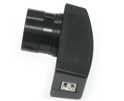

90E: La caméra planétaire/lunaire au coulant 31,75 (vérifies avec les astrophotographes)

Déjà est ce que la petite caméra USB ferait l'affaire ?

Aussi, pour la caméra, j'ai trouvé celle-ci http://www.teleskop-express.de/shop/product_info.php/info/p4058_Pentaflex-1-25--color-USB-lunar-planetary-camera.html

C'est la caméra que je t'ai mis dans la liste et je t'avais conseillé d'attendre les avis des astrophotographes.

La camera est au coulant 31,75.
Ca signifie qu'elle se glisse directement dans la barlow (x5 ?) ou dans le porte oculaire si tu veux prendre la Lune au foyer.

Je suis plus sceptique sur la cam : le descriptif est très succinct et les infos sur le net relativement introuvables pour qui ne parle pas le Russe..(si si essayez de gougueuliser "Pentaflex MD-35" vous verrez). Même si c'est sans doute une CCD vu sa résolution et son classement dans le catalogue TS j'investirais pas forcément un rouble là-dedns et je viserais plutot une SPC d'occase (on en trouve entre 30 et 50 € suivant leur équipement).
Je suis désolé Leimury mais je ne vois pas cette caméra dans ton message ... je vois ça "90E: La caméra planétaire/lunaire au coulant 31,75 (vérifies avec les astrophotographes)" :/

La petite camera USB est une sorte de webcam de base en 640 par 488.
Le problème des webcams du commerce vient de la possibilité de démonter leur objectif , intégré la plupart du temps, pour le remplacer par un simple adaptateur 31,75 mm. Outre son capteur CCD c'est ce qui a fait la popularité des SPC900 et autres Toucam Pro. Elle ne sont plus fabriquées aujourd'hui (même Pïerro Astro en a arrêté la commercialisation c'est dire) mais se trouvent encore sur le marché de l'occasion. Pour un peu plus cher et un peu moins courant tu peux aussi trouver des iNova PLA-C+ ou PLA-C2, qui ont pour le coup des vraies caméras dédiées astronomie...mais pour s'initier une SPC900 fait tout à fait l'affaire à mon avis.
