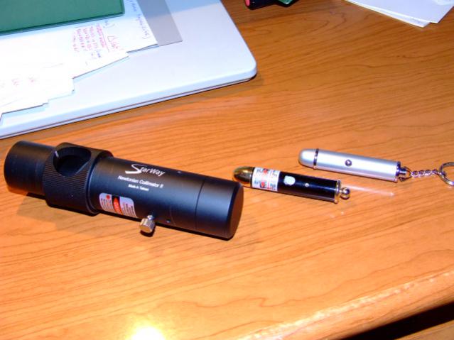

c'est un starway acheté ici il y a un an.
il a arreté de fonctionner il y a 2 semaines. les piles sont bonnes et j'en ai meme mis des neuves au cas oû, rien de rien...
il avait pourtant marché la dernière fois, entre temps il est rangé dans ma valise d'oculaire, donc pas de chocs à priori.
que lui arrive-t-il a votre avis?
est ce qu'on peut le reparer soi meme ?
merci

Quelle marque? Les petits collimateurs Chinois ont des entrailles avec un petit laser pour porte-clefs qui ne coûte presque rien (quand on voit ça, on se dit que la marge doit être grosse comme un maison). Par contre, c'est vache à remonter et à collimater.
non, made in taïwan, marque starway newtonian collimator 2

Bon pour la dissection. Tu verras, à l'intérieur il y un a laser pour porte-clefs à €6 (€3 chez les grossistes) et un mécanisme horrible pour collimater et tenir les piles en place. Du bricolage pas possible (caché par un exterieur plus 'lissé'.)

J'ai démonté le laser: comme disait Sixela, un "vulgaire pointeur rouge porte clef. il y a d'ailleurs le trou prévu pour passer l'anneau, au cul du pointeur qui sert de couvercle pour les piles..
Tout dépend du prix du pointeur mais d'après ce que j'ai vu sur internet, ça coute pas beaucou plus que 6 euros. En comptant le support externe bien finit, on est loin des 50 euros..une bonne marge en effet!
Donc le tout sera de trouver un pointeur porte clef de la meme dimension, avec la position identique de l'interrupteur et sa pointe en obus qui s'adapte à l'envers de la pièce à 45º qui a la forme contraire, il y a apparemment pleins de modèles, mais il me faudra trouver celui qui s'adapte.
La recherche du Graal a commencé...

Bon , finalement j'ai commandé 3 pointeurs qui semblent d'après les mesures fournies, identiques au mine (enfin j'espère..) sur le site nommé plus haut: dx.com
pour 7 euros les 3, je vais pas me priver vu que le premier a fondu assez vite.
Par courrier normal inclu dans le prix, de Hong kong ça devrait prendre 2 semaines, je vous direz si ça marche quand je les aurai reçus.
Si ça marche, ce sera un bon plan pour ne pas a avoir à racheter un collimateur entier à cause d'un laser a 3 euros..voleurs va!!

Pratiquement un mois que la commande a été faite, je commençais à m'inquièter mais ce matin, surprise, une enveloppe avec des inscriptions en chinois: mes 3 pointeurs laser.:)
on voit tout de suite que la qualité n'est pas la même que celui d'origine. mais l'important est qu'il fonctionne, de toute manière l'autre m'a laché très vite (je ne sais pas non plus combien de temps l'a eu celui qui me l'a vendu)
il est un poil plus court, quelques millimetres..mais inpeccable, l'interrupteur correspond.
le plus penible est de recollimater le laser dans sa structure avec les 3 petites vis, mais partant d'un telescope bien collimaté au départ (avec le cateyes), le laser dans le PO, on le tourne et on regle en voyant comme le point decrit des cercles de plus en plus petits, jusqu'à arriver à ce que le point soit fixe en tournant.
J'avais commandé 3 lasers, pour en avoir de rechange, un apparemment ne fonctionne pas, mais bon, 2 euros avec l'envoi et les 3 piles boutons, on va pas aller reclamer a Hong-Kong...:p
Alors, n'hésitez pas à reparer vos lasers avant de redepenser 50 euros dans un neuf;) (je crois que l'on peut payer un peu plus, pour que le paquetle paquet arrive plus vite..)
Sur la photo: le collimateur, en noir le laser d'origine et à droite le laser de rechange...
