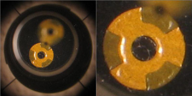

La meilleure combinaison, c'est un Howie Glatter plus un TuBLUG plus un CatsEye TeleCAT, BlackCat et autocollimateur InfinityII.
D'abord, ce qui est très important (plus que les outils!) c'est de s'assurer que la marque centrale est bien au centre. Sur des Dobs de masse, si on a du bol c'est 0,5mm à coté ('good enough') si on n'est a pas c'est 3mm a coté (et avec un bon outil on vu réussir à parfaitement mal collimater son télescope tout te temps). Les feuilles de CatsEye et de Farpoint sont idéales pour ça (et je connais des gens qui ne prennent que les marques et les feuilles chez CatsEye, et d'ailleurs je mets une marque CatsEye pour des autres régulièrement --il suffit de se déplacer juqu'à Boechout--, ayant déjà consommé 26 marques CatsEye) mais avec du papier pour tracer et un compas ça marche aussi.
Si tu as un f/3.3 ce n'est presque pas du luxe, mais si tu as un 200mm f/6 c'est de l'overkill complet; dans ce cas un Cheshire avec viseur (fils croisés) est suffisant. Celui de meilleure qualité était le Tectron, mais le AstroSystems LightPipe n'est pas mal non plus, question tolérances mécaniques.
Quelque chose comme un TeleCAT, tu en as besoin une fois, pour mettre le secondaire sous le porte-oculaire. Pour la collimation avant chaque session, cela ne sert à rien si on a un Howie Glatter. Dans mon coin, les gens me demandent simplement de régler ça et je viens avec mon TeleTube, coût pour eux de zéro (sauf le café).
Ce qu'il y a de plus précis et de plus pratique pour régler l'inclinaison du secondaire (laissons l'autocollimateur de coté pour l'instant) c'est un bon collimateur laser style Howie Glatter, Farpoint ou Orion LaserMate Pro (PAS Deluxe, le Deluxe c'est du chinois de base). Ce sont tous des outils qui tiennent bien dans le porte oculaire (sans jeu) et qui ne se décolliment pas (les chinois de base c'est un petit laser pour porte-clefs et un ressort avec une gaine pour faire bô, et ça ne tient pas vraiment bien la collimation, le comble pour un instrument de collimation!) Le Baader n'est pas aussi mauvais que les chinois mais il se décollimate plus facilement et dans certains portes-oculaire n'est pas tout à fait au bon diamètre, et à ce prix on peut avoir mieux.
Ce qu'il y a de plus pratique pour régler l'inclinaison du primaire, c'est un Howie Glatter (ou n'importe quel autre collimateur laser) dans un TuBLUG, comme on voit ce qu'on fait de l'arrière du télescope. Est c'est aussi précis qu'un Cheshire, alors qu'utiliser le rayon de retour d'un laser simple ne l'est pas (on introduit un erreur de collimation qui est la moitié de l'erreur de pointage sur le miroir primaire).
[Reproduit avec la permission de Jason Khadder]
Puis suit le Cheshire Jim Fly avec sa marque centrale adaptée (plus précis encore qu'un TuBLUG, mais il faut courir de l'avant du télescope vers l'arrière). Pour la petite histoire, les kits Farpoint laser+Cheshire et l'Orion Lasermate Pro (qui vient de chez Farpoint) ont aussi un Cheshire de ce type (l'Orion Lasermate Pro vient avec une marque de centrage ronde comme au tout début des CatsEye, le Farpoint avec un triangle comme chez CatsEye avant le développement du 'HotSpot').
hotspot_cheshire2.jpg [Reproduit avec la permission de Jason Khadder]
L'autocollimateur (qui n'a rien d'automatique, est difficile à l'emploi et dangereux si l'on ne fait pas de cross-check avec un bon Cheshire), c'est pour les gens qui passent au Paracorr ou qui font de la photo, mais c'est tellement sensible que c'est peine perdue pour les Dobs 'de masse' pour l'observation visuelle; cela ne fait que montrer les petits problèmes mécaniques de ces télescopes.
Mais question sensibilité (reproduit avec permission de Jason Khadder):

En théorie un collimateur laser renvoie le faisceau sur lui-même sur un SCT parfaitement collimaté mais sur un Meade ou Celestron ce n'est souvent pas ce qui va centrer l'objet sans coma dans le champ...on n'a pas de contrôle sur les alignements mécaniques souvent un peu imparfaits.
C'est bien vrai, le problème est que, contrairement à ce qui se passe avec un Newton, le laser n'atteint pas le primaire, puisque à l'aller comme au retour, il passe par le trou percé en son milieu !
Exactement. Sur un SCT "parfait" l'axe du primaire et du secondaire est aligné mais en réalité on règle l'un et pas l'autre sur un Celestron. Encore en plus, le coma est surtout défini par l'axe du correcteur qu'on connait encore moins bien!
Comme je disais, sur un RC avec un collimateur laser holographique il y a moyen de tout faire en partant de l'axe PO:
-on met le secondaire au milieu du tube (mécaniquement) ou désaxé dans le tube exactement comme le primaire;
-on règle l'axe PO pour le diriger vers le milieu du secondaire (faut regarder le secondaire à travers le primaire par l'avant, et éventuellement avoir mis une marque centrale);
-on règle l'inclinaison du secondaire pour centrer le motif holographique sur le primaire;
-on règle l'inclinaison du primaire pour diriger le motif holographique autour du support de secondaire+baffle.
Et voili!
Sur un SCT, il faut encore s'assurer que la lame Schmidt est perpendiculaire à l'axe optique obtenu...pas simple, ça (sauf si on centre le primaire et le secondaire comme un maniaque dans le tube, qu'on est sûr que le tube est bien coupé aux deux bouts, et que la lame est bien alignée sur le bout).
Ce n'est pas un hasard si à la fin sur un SCT il vaut mieux faire un test sur étoile . Comme ça même si on n'est pas arrivé à placer la lame Schmidt entièrement correctement on élimine quand-même le coma (quitte à récupérer une quantité infinitésimale d'astigmatisme en ajustant juste un poil, si on a bien fait son boulot).
Si on a mal fait son boulot, il faut choisir: pas de coma ou pas d'astigmatisme, et aucun point du champ ne donne aucune aberration...c'est plus dur avec une élément optique actif à aligner de plus. En plus, on ne peut même pas dire 'je rend la lame Schmidt collimatable, et alors je collimate la lame Schmidt avec un test sur étoile', puisqu'incliner la lame Schmidt différemment incline aussi le secondaire différemment.
On peut arriver à une collimation parfaite, mais alors il faut une lame Schmidt collimatable et faire des itérations entre le test sur étoile et la collimation avec le laser holographique. Dur, dur.
Enfin, pour terminer: le problème du truc Hotech c'est qu'il ne prend pas en compte la lame Schmidt sur un SCT. Par contre, sur un RC, ça peut marcher.
