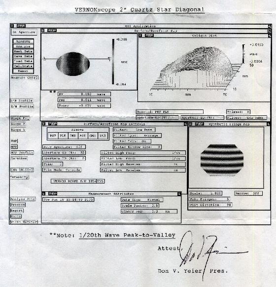

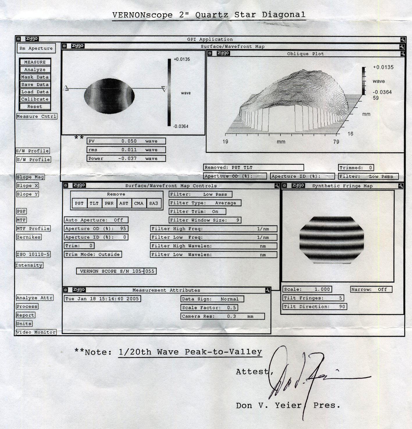

nous utilisons indifféremment le renvoi coudé à miroir Brandon ou le prisme génital Baader Zeiss, tous deux en 50.8. Ils sont excellents. Le Brandon est à L/20 (PtV), argenté, certif. de planéité et bulletin de contrôle fournis lors de l'achat.
