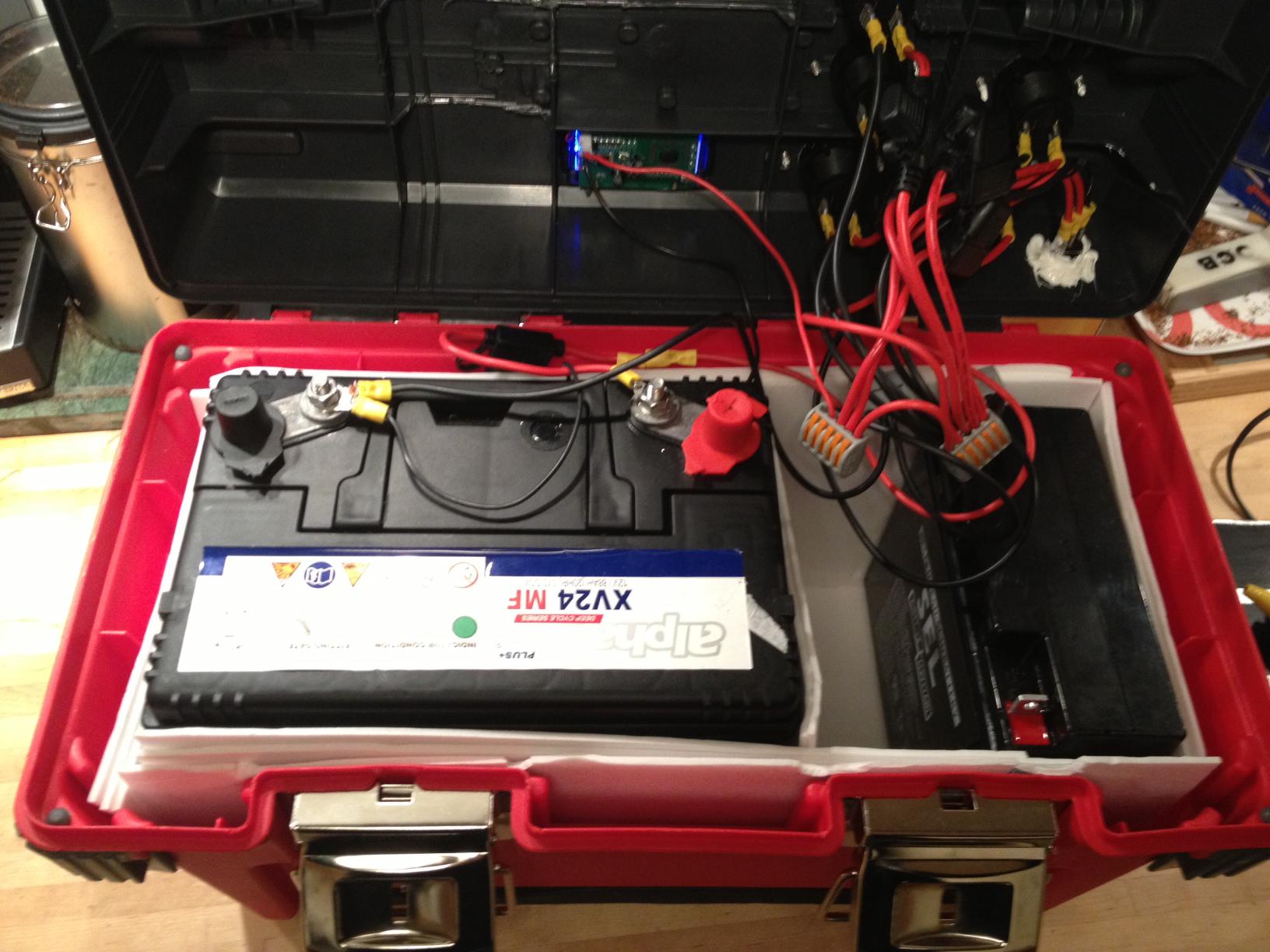

Non je suis passé a la caisse a outil. CF mon message à ce propos. La glacière était trop petite pour contenir la 88Ah que j'ai acheté en remplacement de la 45Ah...
  • Réponses 114
Alors en effet il serait préférable de l'isoler, c'est un peu comme si il n'y avait rien du tout autour de la batterie.
Je pense que l'idéal serait de poser la batterie sur quelques cm de polystyrène, de faire un petit coffrage en CP autour, puis de mettre un coup de bombe polyuréthane dans l'espace vide, ainsi il n'y aura aucune rupture (ce qui n'est pas forcément évident si tu découpes de l'isolant).
Malheureusement la batterie est TRES serrée dans sa boite. Il y a a peine 1cm devant et derrière. Si j'utilises de la mousse expansive, et que je la colle direct autour de la batterie, sera-t-il possible d'extraire celle-ci si il faut que je la change un jour ? Il y a écrit "memoire de forme" sur la bombe...
Ce serait possible en faisant un coffrage, mais si il n'y a que 1cm d'espace autour de la batterie il ne restera plus rien pour la mousse.
A priori la solution de l'isolant mince est la seule qui soit applicable.
OK je vais faire ca alors. Domage que l'isolant mince réfracteur qu'on trouve facilement soit vendu par rouleaux de 15m2. (celui fait d'un sandwich d'alu et de matériaux laineux) Ca m'a l'air plus efficace que le dépron.
OK de retour de chez leroymachin, j'ai trouvé les 2.
Donc j'ai combiné le meilleur des deux mondes :

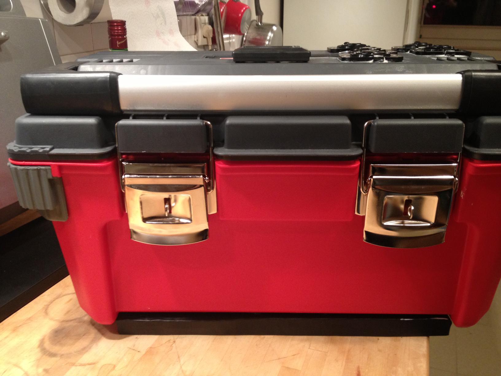

J'ai fait une plaque avec 2 couches de noma reflex PU collées ensemble avec du gros scotch noir et rigide, ca devrait tenir, le tout collé en dessous de la boite avec un mélange de colle a chaud et de silicone.A l'occase je renforcerais avec ce que je trouve, genre des vis.
A l'intérieur de la boite, j'ai tapissé avec du Dépron, en plusieurs couches. Il y en a dans le fond de la caisse aussi, le PU ca ne passais pas en hauteur (je ne fermais plus la boite).
Voila voila, ca avance...

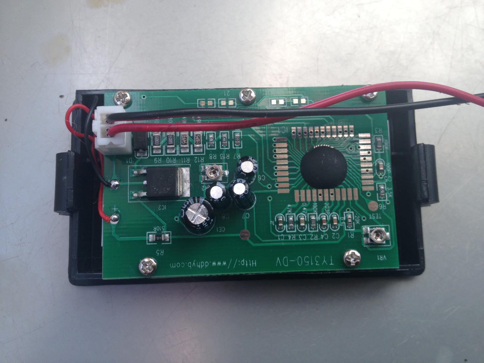

Bon, je viens de finir de me bricoler mon cable à base de Speakon.
Deja un truc curieux : lorsque je fais la mesure au multimètre, il me donne 12,8v. Mon voltmètre intégré à la station m'en donne 13,07 (j'ai arrété la charge il y a 2 ou 3 jours....).
Bref. Pas top ces voltmètres chinois on dirait.
Ensuite, et c'est la que ca devient intéressant : j'ai rebranché ma monture sur la prise allume-cigares, et suis allé dans les infos de voltage sur la raquette. Celle-ci me donnait 12,6v avec le cable d'origine.
J'ai ensuite branché la monture sur le speakon, et la j'ai retrouvé mes 12,8v. Pourtant le cable a l'air plus fin que celui d'origine.
Bref comme conclusion : FAITES VOUS VOTRE PROPRE CABLE !
Est-ce que tu l'avait réglé ? Il y a un petit potentiomètre pour le faire en principe, tu le branche aux bornes de la batterie et tu compare avec l'indication d'un voltmètre fiable.
Ah non pas du tout... J'ai pas vu de réglage dessus en fait.
Je reregarde le shoot que j'avais fait dans l'autre post, je ne vois rien.
Ou alors c'est le truc cruciforme au milieu ?
Modifié par philming
OK effectivement c'est la petite vis cruciforme au milieu des bidules noirs. J'ai pu le régler comme il faut, merci pour le tuyau.
regle le a 13,8V comme ca c'est bon :be:
