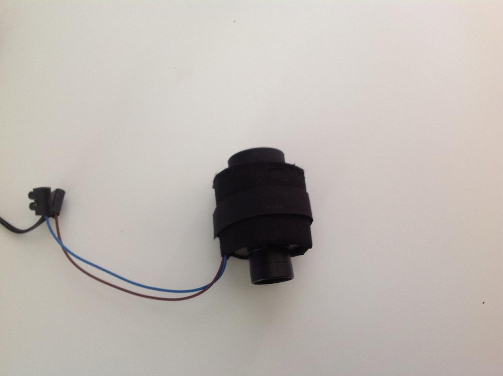

J'ai bricolé un chauffe oculaire cette semaine , et ça fonctionne super bien , j'en ai mis une aussi sur le secondaire ;)
Cliquer sur l'image
Arf ça va pas ètre la joie de prendre feu XD si non je comptais aussi mettre un interrupteur thermique histoire de garder la température au dessus de 10°.
Cliquer sur l'image
Bonjour, ça peut servir à cette période de l'année ;). Manu 41 si t'es par là, merci pour les photos: c'est exactement ce que je cherche à faire sur mon mirroir secondaire (pour les oculaires j'ai vu sur le site que beaucoup les mettaient au chaud dans la poche :)) mais peux-tu nous donner plus de renseignements à propos du montage sur le mirroir secondaire? Merci
