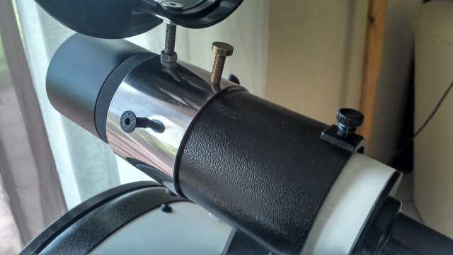

Pas trop valable car, si tu regardes bien, l'intégralité du support, de l'arrière et des faces latérales du secondaire sont engoncées dans un cache en plastique noir.
On le voit bien ici :
La partie noire tenue dans la main et ce que entoure les faces latérales du miroir sont d'un seul tenant, en plastique noir et brillant. Donc inutile de vouloir coller une résistance dessus, ça reviendrai à la solution de Kendricks décrite sur TS, en moins cher mais aussi peu efficace...
Désolé, il faudra chercher ailleurs une optimisation.

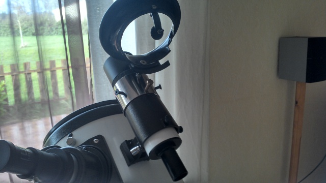

Coucou !
Pour une vue du secondaire, c'est ici :
Pour le rangement des pare-buées, c'est bien vu. Par contre, les mettre à l'intérieur ne vient pas réduire ton champ d'ouverture ? Car sur le LB12, on voit presque les bords de la cage du secondaire dans le PO...
