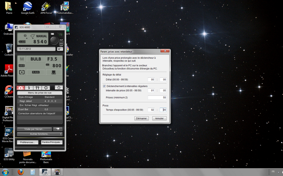

Bon j'avance doucement dans ma découverte de l'astrophoto. J'ai installé APN Focus, et je l'ai testé de jour pour voir avec l'eos utility. Donc je me sert de la fonction intervallomètre de l'eos utility et d'APN Focus pour prendre des réflexes de MAP, ce sera plus simple lorsque je serais réellement en situation.
Tout marche très bien, et là je me dis... Sur la Lune, ma première cible, j'ai impérativement besoin de mon ordi pour la MAP, donc autant utiliser l'intervallomètre de l'eos utility, pourquoi faire une mise à jour avec magic lanterne ou dépenser dans un intervallomètre ???? ça marche très bien l'eos utility...
Alors je comprend qu'en ciel profond on puisse faire une MAP avec un masque de bahtinov sur l'écran de l'APN, associé à un intervallomètre plus besoin de PC sur le terrain. Mais pour le planétaire ou la Lune on a besoin de toute façon du PC pour la MAP, donc autant utiliser l'intervallomètre d'eos utility non ?
Comme je ne vois personne le faire ( même si lamontoie se pose aussi la question) je me demnade pourquoi... Qu'est-ce qui m'échappe ? Merci

Je n'ai pas été clair. Ce qui ressortait de ce post c'est pour la photo soit on utilise la modification du logiciel de l'APN pour avoir un intervallomètre intégré, soit on utilise un intervallomètre branché avec la prise mini jack, dont 2 modèles sont cités.
Par contre personne n'utilise visiblement l'intervallomètre intégré de l'eos utility dans l'ordi, je me demandais pourquoi.
ZeSly a raison, mais tu pourras quand-même faire du planétaire avec un APN, ce, grâce à un logiciel qui va extraire une partie seulement de ton image par le biais du liveview. Et faire une MAP visuelle par la même occasion. La MAP sur une étoile ne sera pas la même que sur la lune.
