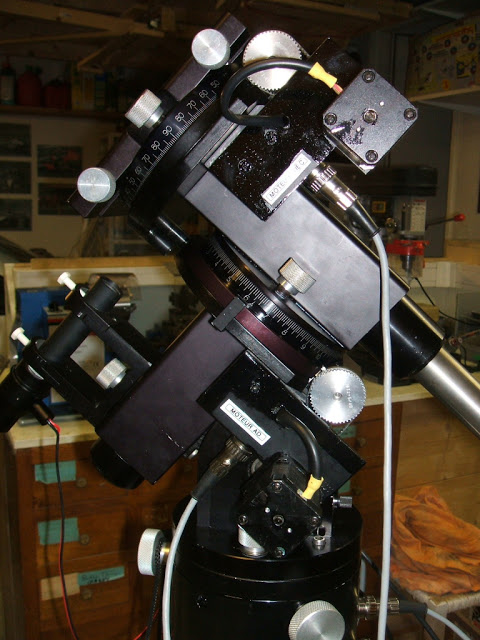

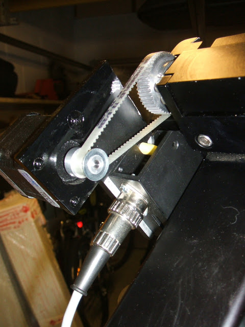

Pour les moteurs tu n'est pas obligé de prendre des Escap, des Nanotec avec poulies et courroies donnent d'excellent résultats.
J'avais monté ça sur une GP et sur une CI700
