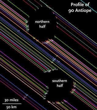

Faut se souvenir de ce que les américains ont réalisé sur Antiope en 2010 :
On comprend ici l'intérêt d'avoir des gens en dehors de la zone d'occultation (lignes non coupées). Ils permettent de poser les limites orthogonales au déplacement, et valident que l'astéroïde double n'est pas triple.
Y'a 4 gars qui étaient dans la zone mais qui n'ont pas vu d'occultation parce que l'étoile est passée entre les 2 astéroïdes. Ca peut paraître moche pour eux, mais scientifiquement parlant c'est un résultat très important.
Si les observateurs se placent uniquement dans la zone d'occultation, on se prive de plein d'information.
En clair : 'faut se mobiliser :be:
Incroyable tracé !! Avec une répartition idéale des observateurs ! Ceux qui étaient "au milieu", ont apporté autant d'enseignements que ceux qui ont vu une occultation.
