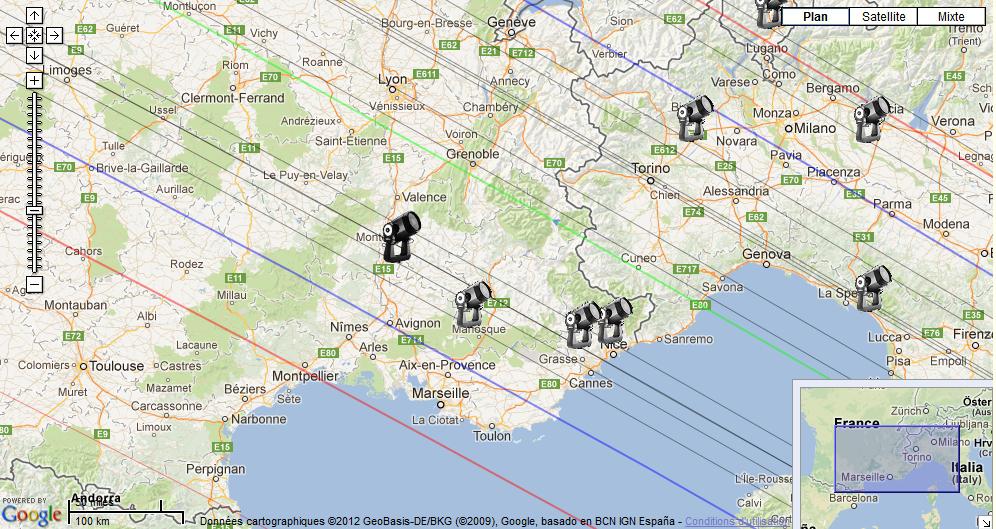

j'aimerais quand meme bien savoir la quelle des deux simulation est la plus fiable.
car fire 400 bornes et loupé le passage de ROMULUS car on est juste en bordure c'est une chose...(qui peut d'ailleur avori son interret scientifique)
mais le loupper de 200 bornes car on avait une chance sur deux d'utiliser la bonne carte en est une autre... :confused:
C'est bien là toute la question.
Si c'est une chance sur deux il est logique de choisir le plus près mais...

Dur Dur comme choix. Il y aura forcément des "semi-echecs" pour Romulus. Je dis "semi", car en tentant Romulus, on aura presque obligatoirement Sylvia.
Il faudra de toute facon se répartir à quelques kilomètres de distance pour couvrir une bonne zone.
Moi un petit déplacement provencal me branche bien :be:
Et puis la météo nous y amènera peut-etre obligatoirement....!

Grâce à ce lien: http://www.euraster.net/pred/20130106-Sylvia/index.html
J'ai pu obtenir une réponse à une question que je me posais:
Pour ceux qui vont tenter d'observer l'occultation de Romulus, celle-ci se produira environ 1min 30s après le milieu de l'occultation de Sylvia. Attention à ne pas arrêter l'observation trop tôt en pensant avoir loupé Romulus! :be:
E. Frappa conseille d'observer 5 min avant jusqu'à 5min après pour détecter d'éventuels nouveaux satellites.
Par ailleurs, j'ai trouvé une bourde dans l'article de Ciel et Espace...
Ils disent que les satellites sont tellement peu lumineux que l'étoile semblera s'éteindre complètement... c'est faux! L'astéroïde principal Sylvia est tellement près de ses 2 satellites (en distance angulaire, vu de la terre) que pendant une occultation par un des satellites, on verra toujours Sylvia!
Pendant toute la durée du phénomène, un seul point lumineux sera visible à l'endroit concerné. Ce point lumineux sera l'étoile + l'astéroïde (tellement proches qu'on ne pourra les séparer, à la magnitude 10), ou l'astéroïde seul (magnitude 12). Tout l'enjeu de l'observation consiste à détecter des variations de magnitude. A aucun moment, les astres ne seront visibles séparément, sauf si l'on observe longtemps avant ou après l'occultation.
je viens de contacter E.Frappa, qui me confirme qu'effectivement, bien que moins efficace qu'avec une video avec incrustation, l'observation visuelle reste malgré tout intéressante.
je me suis inscrit sur la liste de diffusion, et ai téléchargé le logiciel 'OCCULT WATCHER"
http://www.hristopavlov.net/OccultWatcher/OccultWatcher.html
ce petit logiciel très pratique permet entre autre d'avoir des infos sur les occultations (un peu comme occult 4) mais en plus permet de se positionner par rapport aux autres observateurs.
j'attends impatiemment une prochaine mise a jour des cartes et l’évolution météo avant de faire mon choix de positionnement,
pour le moment je me suis inscrit vers VALREAS pou rle 6 janvier
et l’occultation du 28 decembre se feras depuis chez moi...

cedric, Claude,
il faudra faire attention a bien se positionner, pour l'occultation !
ci joint une image avec les stations déjà inscrite pour l'observation pour faire en sorte de ne pas avoir de concentration sur certaines corde et d’autre zone trop vides...
==> on vois par exemple qu'il serait intéressant d'avoir 2 ou 3 cordes supplémentaires
une a Valence, une a Orange, une a Nimes...
Apparemment, de Lyon à Valence il n'y a pas de doublon, et il n'y a personne sur l'axe, soit un peu en dessous de Vienne. Ca nous laisse une bonne marge de manoeuvre en fonction de la météo.
Par contre, sur la trace de Romulus, ou pas loin, il y a du monde. Sauf si c'est la version Sud qui a raison.

Très bonne idée cette carte, d'où vient-elle ?
Cédric
Effectivement ça nous laisse de la place :)
La météo dirigera mon choix. Peut-etre monter dans la dombes, ou descendre entre Valence et Nimes, on verra ça au dernier moment.
Cédric
A priori, cette carte provient du logiciel Occult Watcher cité plus haut. Je l'ai téléchargé, mais je ne comprends pas son fonctionnement ... Comment le lance-t-on ? ...
