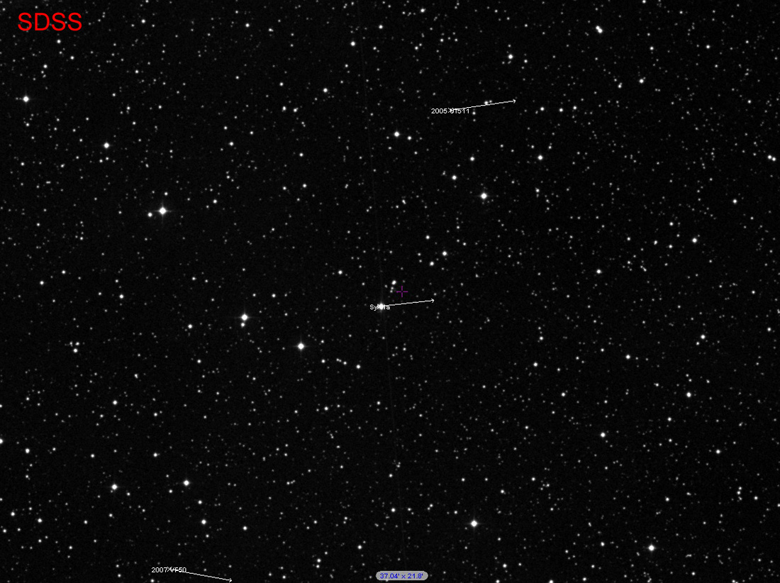

l'image SDSS du coin avec Aladin
aladin3.jpg?psid=1

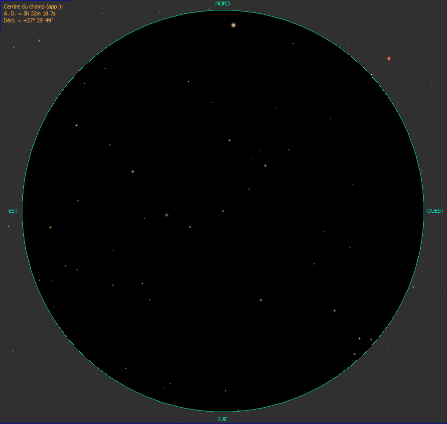

et avec Coelix, l'Hypérion 13 sur 300/1500 (soit 115*)
champ_hyp_13.jpg?psid=1
si ma cam remarche j'essaierai l'animation car l’occultation dure longtemps
