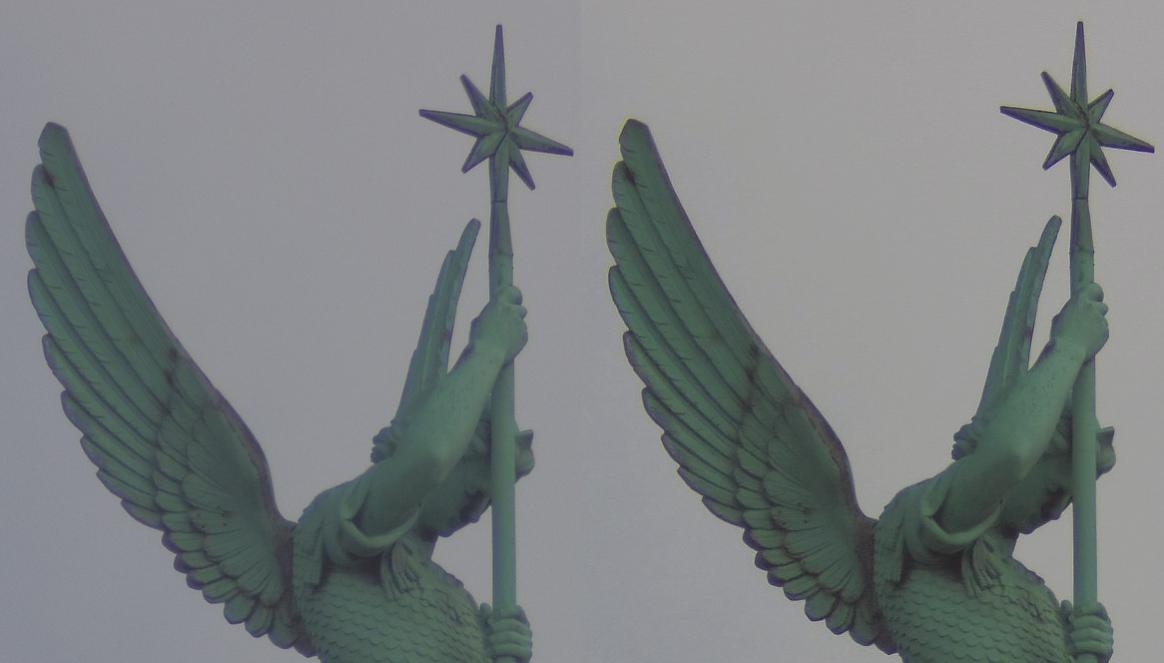

J'ai mis un exemple où le contre-jour produit un peu de chromatisme (et encore, par temps nuageux...). J'arrive à le corriger suffisamment en post-traitement. Pour l'instant je n'ai pas eu de cas rédhibitoire.

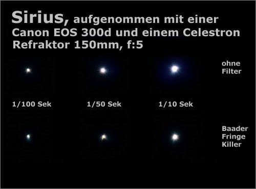

Je m'oriente finalement vers Baader : http://www.teleskop-express.de/shop/product_info.php/info/p505_Baader-Fringe-Killer-2----gegen-Farbfehler-kleinerer-Refraktoren.html
Les illustrations trouvées sur le site de TS m'ont convaincu.
Si je résume : LunetteED + FringeKiller + post traitement ça devrait dépoter !
Edité : il y a erreur sur le nom des fichiers : à gauche avec post-traitement, à droite sans post-traitement, "ça va sans dire mais c'est mieux en le disant".

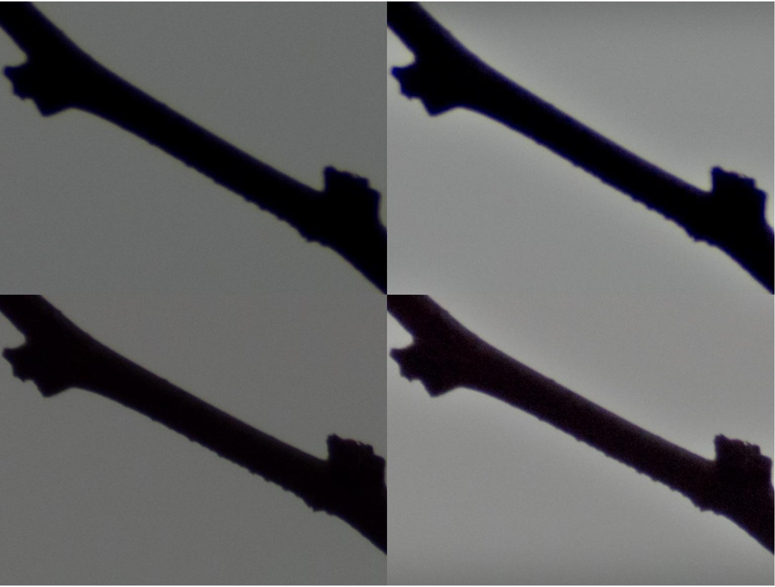

OU a proposé un minus violet en 2" à 30€ pendant ses soldes, je me suis donc précipité !
Et ça marche ! Je ne peux pas encore dire du tonnerre parce que je ne suis pas en conditions réelles, mais le petit test réalisé ce matin sur une brindille en contre-jour d'un ciel bas me laisse espérer le meilleur.
En haut sans filtre, en bas avec filtre. A gauche original, à droite augmentation lumi et saturation.
Ce n'est donc pas encore demain que je vais lacher mon equinox80 pour un triplet :be:
