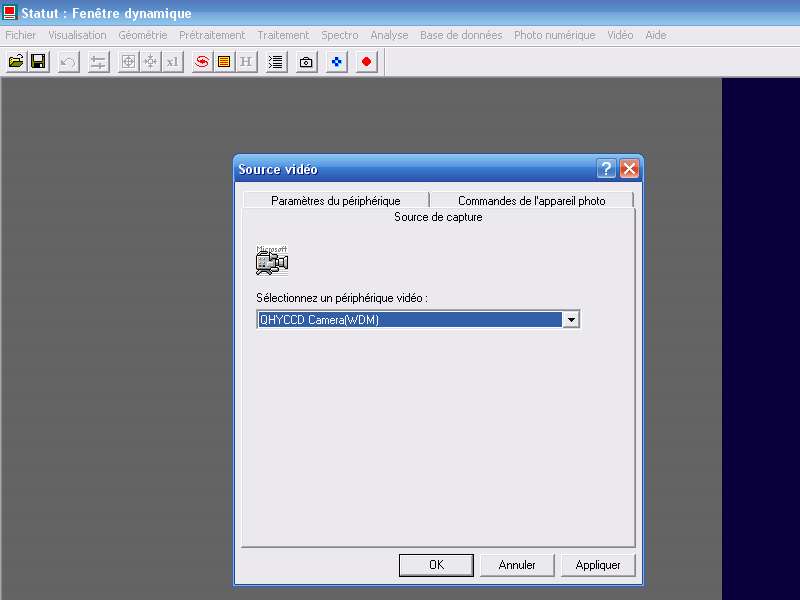

la cam est reconnue mais aucuns ne detecte la résolution et affiche une
deffinition 720x576 je vous joins un fichier jpg sous IRIS la cam est en directe
avec votre cable (c'est la même chose sur les 3 PC)

j'ai fais un premier compte rendu d'installation ,je n'ai pas pu essayer sur le ciel , vu le temps pourri que l'on a cette année je demande quand je pourrais faire de vrais essais:mad:
pour l'instant suivant tes conseils , j'ai une image sur la fenètre de PHD ,en me servant du ST4 sur l'EQ6 et des flêches dans le menu tools --> manual guider , les coordonnées sur la raquette suivent le mouvement mais à la vitesse d'un escargot .:confused:
un lien pour une page que j'ai fait sur l'instal. ici
merci par avance à JJC et OLIVDESO à qui j'ai pris les conseils et tuto
a+
Modifié par banjo
