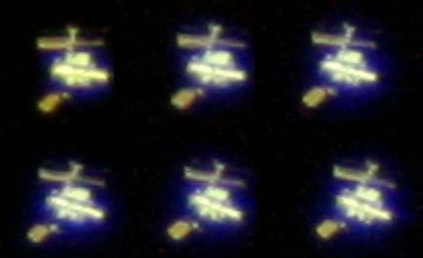

Quelque chose de correct? Notion subjective, disons quelque chose simplement :)
Avec le 350D au foyer et un suivi au chercheur de l'ISS, la focale de 750mm permet déjà de reconnaitre la forme générale de la station. Il faut impérativement utiliser une vitesse rapide, supérieure à 1/2000, et adapter la sensibilité en conséquent. Au foyer direct, donc une ouverture de f/5, il ne doit pas être nécessaire de monter trop en sensibilité, 400 iso doit convenir.
Si on veut plus de détails, une barlow ou un doubleur permet de photographier à 1500mm de focale f/10. Là il faudra impérativement pousser plus la sensibilité (maxi 1600 iso sur le 350D, ça commence à être assez bruité mais c'est mieux que si c'était flou).
En ce qui me concerne, avec cette technique, je règle soigneusement le chercheur, je suis la station, positionne le réticule en avant de la trajectoire et déclenche, télescope immobile, quand l'ISS arrive à la croisée des fils. Personnellement ça me parait plus efficace que de tenter un suivi manuel hasardeux et zigzaguant, mais si on a des mouvements très fluides et une main très sûre on peut toujours essayer, ce qui pourrait permettre de descendre en vitesse et en sensibilité.
Avec le grand capteur du 350D on est assuré d'avoir toujours la station sur l'image, ce qui n'est pas le cas avec un petit capteur de webcam.
Suivant le temps de pose on peut avoir des images diverses car les différentes parties de la station n'ont pas du tout la même luminosité. On peut ainsi avoir le corps de la station, très brillant, avec les grands panneaux solaires presque invisibles sous certaines inncidences. Il faut varier les paramètres.
Pour avoir du détail il faut choisir un passage haut dans le ciel, évidemment, pour que la distance soit la plus courte possible, dans les 400 à 500 kms si possible.
Il faut évidemment soigner la mise au point sur une étoile au préalable (étoile brillante et temps de pose court pour s'affranchir du suivi).
Avec une webcam et un petit capteur je n'ai aucune expérience.
Ce que j'ai obtenu avec cette technique avec une lunette achromatique 150/1200 et le 350D au foyer. Avec un télescope tu n'aura pas le halo bleuté dû au chromatisme de la lunette et tu aura des teintes plus naturelles:
L'image doit être agrandie à 200% ou 300%.
