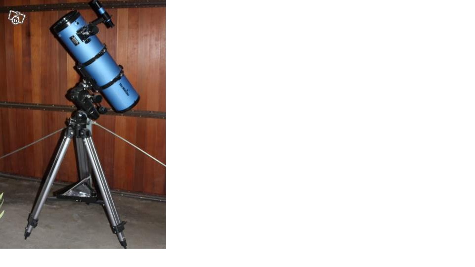

Si il est en bon état, je trouve cela plutôt intéressant. Il date de quand ? Tu as l'occasion de le voir sur place ? De le tester ?
Oui j'ai l'occasion d'aller le voir...par contre le tube est bleu, contrairement aux photos sur les sites internet dont le tube est noir (je ne sais pas si ça a son importance la couleur, ou si ça indique quoi que ce sois...).

Les tubes bleus sont si je me souviens caractéristiques des anciens instruments. Avant tous les skywatcher avaient un tube bleu, ça fait 3-4 ans je crois qu'ils sont passés au noir.
Mais un tube ancien ne veut pas dire mauvais tube.
Pense à vérifier si tous les accessoires sont présents,
L'état du miroir,
l'état des oculaires,
L'état général du télescope bien sur mais surtout l'état des filetages (vis de serrage azimutale notamment).
Le must serait de le tester de nuit, à voir avec le vendeur ?
En tout cas si l'état est bon, c'est une très bonne affaire.
Les tubes bleus sont les tubes d'ancienne génération. Au niveau optique ils sont tout aussi valables, la différence se situe au niveau du porte oculaire. Il s'agit d'une crémaillère et non d'un crayford, il est uniquement en 31.75 et pas en 50.8. Ces 2 points ne devraient pas être bloquants. Tu peux essayer de négocier le prix.

Le vieux tube bleu avait un cache à l'arrière et les vis de collimation ne sont pas manuelles.
A mon avis c'est plutôt un avantage pour un débutant car ça ne pousse pas à bousiller collimater le tube avant même d'y avoir vu la lune.
Ca n'empêchera pas non plus la collim quand tu seras prêt à la faire.
Un tube ne s'use pas, tu peux avoir des traces d'usure au bout du trépied ou un éclat de peinture par ci par là mais un scope tient sans aucun problème des années.
Si tu as une photo envoies voir.
Disons que s'il manque la barre contre poids ou si le scope est mal équilibré il vaut mieux éviter.
A vérifier: Est ce que les pieds coulissent bien.
Le trépied est en allu et quand tu as une brute il arrive qu'il bousille le trépied en serrant trop fort (ramener une pince sur un serrage modéré manuel).
Tu imagines bien que là tu t'exposes à deux trois soucis surtout si en prime le tube est visiblement mal équilibré.
Il arrive même qu'on ne voie pas de barre contre poids... Là c'est même pas la peine d'aller plus loin :be:
Oh oui!!! Joli !!!
Là je comprends l'horloge annexe :be:
N'achètes pas ce scope, la monture est rincée :cry:

Ecoutes, désolé pour le vendeur qui est de bonne foi mais n'y connait pas grand chose.
Sans contre poids n'importe qui un tant soi peu expérimenté ne montera jamais de tube sur une monture car il sait qu'il va la bousiller.
Pour que l'instrument tienne il faut ensuite serrer les axes comme une brute, à la limite de la casse des manettes de frein plastique.
Là dessus il y'a de bonnes chances pour que le moteur AD soit dans un très sale état car avec un axe aussi mal équilibré jamais le petit pas à pas n'arriverait à bouger quoi que ce soit.
Poser un tube sans contre poids c'est un peu comme rouler en voiture sans liquide de refroidissement ou sans huile de vidange, peut être que ça te parlerait plus ?
Tu le fais une fois et ta machine est bousillées à vie !

Absolument vérifier qu'il n'y ait pas de jeu freins serrés ou désserrés et barre de contrepoids mise avec les contrepoids. Au moindre jeu : fuir !
